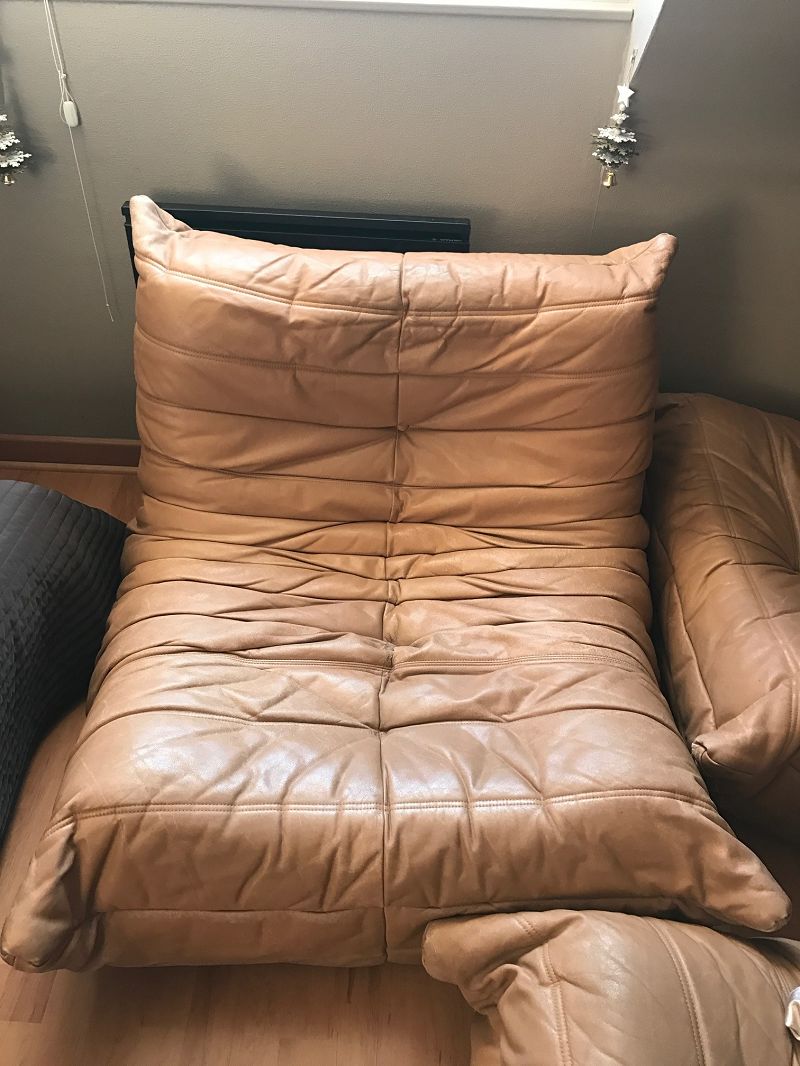

J'ai acheté un Togo d'une vingtaine d'années couleur HAVANE.
J'aurais souhaité le rénover et je me pose plusieurs questions :
- Je ne connais pas la qualité du cuir et ne sais pas comment la reconnaitre (pleine fleur ...)
- J'ai peur de passer du papier de verre sur mon canapé (!!!) et ca risque d'être fastidieux car il est tout "ridé" et compte des plis de cuir.
- Le cuir au niveau de la tête est très cartonné et a l'aspect de cire, il est très sec par rapport au reste du canapé. Le produit spécial sebum fera-t-il effet ?
- La couleur est encore bien, mais il y a une tache blanche au niveau de l'assise. Suis-je obligée de tout recolorer le canapé pour atténuer cette tache  ?
Serait il possible d'avoir un protocole pour lui redonner sa jeunesse ? Je rêve d'un cuir tout souple et doux !
Merci de me donner les quantités à acheter pour 2 chauffeuses et un canapé 2 places.
Merci beaucoup,
Corinne

    Si votre cuir est cartonné ou très sec vous devrez quoi qu'il arrive et avant toute opération de rénovation, l'hydrater. Pour cela nous vous conseillons notre assouplissant canapé cuir.
    En ce qui concerne votre tâche, et plus généralement le nettoyage sans décoloration, nous vous conseillons notre nettoyant cuir. Ce produit est ce que nous avons de plus puissant sans décolorer. Si votre tâche ne part pas avec ce produit, c'est que vous devrez alors rénover / recolorer l'ensemble de votre canapé (afin d'avoir une coloration uniforme).
    La qualité du cuir importe peu lorsqu'il s'agit d'utiliser nos produits. Si votre cuir est "pleine fleur", c'est que vous avez une belle qualité, tout simplement. Ce qui nous importe c'est que nos produits de recoloration (à l'exception de la teinture cuir), ne soient pas appliqués sur un cuir velouté (nubuck, daim).
    Il ne faut pas avoir peur de poncer votre cuir ! Avant toute réparation et recoloration, nous demandons un ponçage léger, dans le but de "casser le vernis" d'origine et "d'ouvrir" votre cuir. Vous devrez également bien décaper également à l'acétone. Cette dernière opération qui peut paraître impressionnante, est très certainement la plus importante. Sans cette opération, la peinture peut ne pas bien pénétrer le cuir et ne rester qu'en surface. Elle donnera alors dans ce cas l'impression de ne jamais être complètement sèche...
    Concernant la quantité de produits, vous aurez besoin :
    - 1.5 litre de recolorant pigmentaire cuir tous coloris
    - 500ml de vernis soyeux cuir
    - 2 à 3 tubes de pâte réparatrice pour le cuir
    La rénovation ne devra se faire qu'au moins un mois après la dernière application de l'assouplissant.
    Nous vous conseillons, si vous ne l'avez pas déjà fait, de consulter notre tutoriel rénovation d'un canapé cuir

    non, votre protocole n'est pas bon !
    1- Nettoyez partout avec le nettoyant détachant et insistez sur les zones les plus sales (accoudoirs, emplacements de le tête)
    2- Appliquez partout l'huile de nourriture une fois votre cuir sec suite au nettoyage
    Ne jamais utiliser l'acétone si vous ne recolorez pas car l'acétone va décolorer en partie votre cuir !!

    L'assouplissant est simplement plus hydratant et nourrissant que l'huile de pied de boeuf. Il est conseillé de l'utiliser pour les cuirs "cartonnés". Vous arriverez au même résultat avec l'huile de pied de boeuf, mais il vous faudra probablement passer l'appliquer une ou 2 fois de plus...
