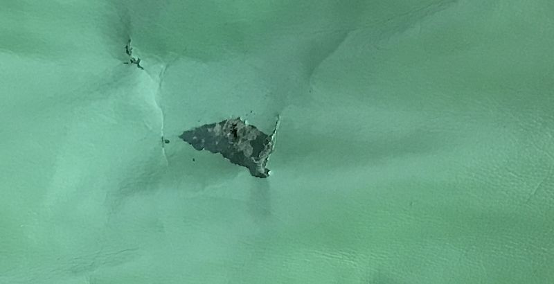

J'ai un trou sur le repose tête de mon fauteuil de couleur verte.
Celui-ci est entièrement déhoussable et je me demande si je ne pourrais pas le réparer moi-même (avec votre aide et vos conseils).
Je pourrais découper un peu de cuir sous le fauteuil etvfaire une réparation à la colle à l'endoit de la fissure.
Qu'en pensez vous , Averz-vous la colle adaptée ?
  • Rénovation Stressless
    Oui, nous avons la pate réparatrice faites pour ce genre de réparation , vous pouvez nême la teintée avec un peu de recolorant pigmentaire. Nous vous conseillerons pour ce travail.
