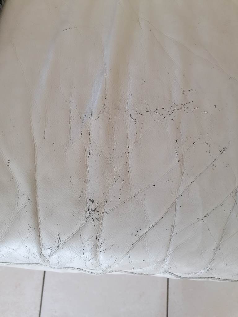

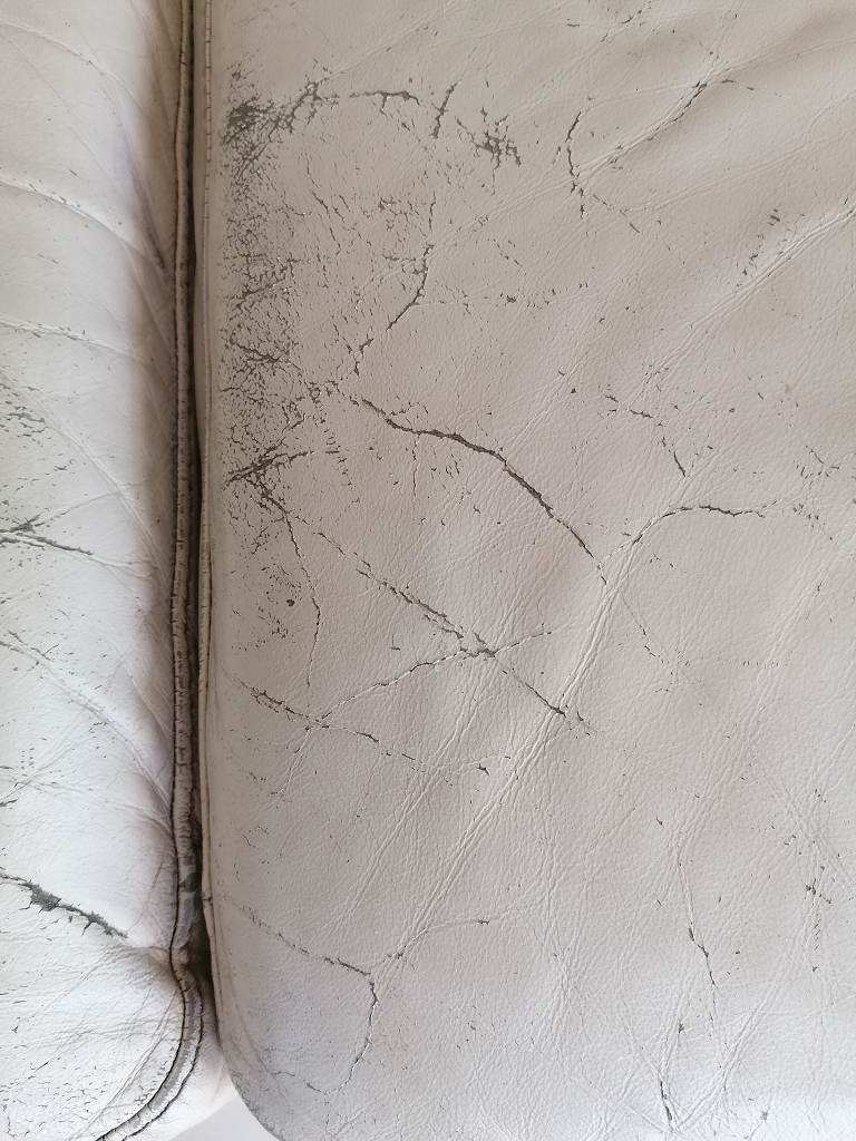

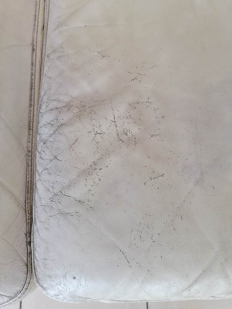

Bonjour, je ne sais absolument pas par où commencer pour rénover l assises de mon salon 3 places et de mon 2 places je joints des photos à ce message.
Pourriez-vous m aider dans les étapes à effectuer ainsi que les produits à utiliser.
Merci beaucoup.

    Rassurez-vous les travaux qui vous attendent sont tout à fait abordables.
    Vous aurez besoin d'un kit de rénovation ( un manuel détaillé est inclus) et d'un kit d'accessoires.
    Choisissez la couleur "je fourni un échantillon" , finalisez votre commande et envoyez au moins 1.2cm² de cuir (discrètement prélevé évidement, essayez sous la toile de propreté, en dessous.) . Sinon choisissez de recevoir le nuancier, vous pouvez en profiter pour changer de teinte.
    Les opérations consistent à abraser légèrement avec du papier de verre pour supprimer les petites pelures. Ensuite, si besoin, réparez les craquelures profondes avec la pâte réparatrice, : c'est comme un mastic, appliquez, enlevez l'excédent, laissez séchez, poncez.
    Ensuite il suffit de peindre en 2/3  couches, de vernir, et d'appliquer de l'huile nourrissante.
    C'est à la portée de tous.
