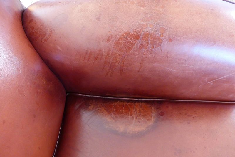

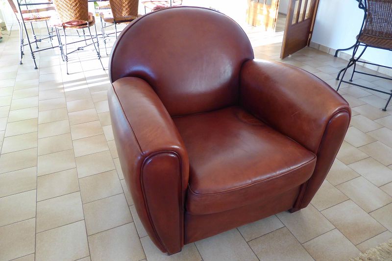

Je recherche une solution pour rénover mon fauteuil club Cleyborne, cuir basane pleine fleur, couleur cognac. Le cousin et un accoudoir sont marqués de larges taches provoquées par du jus d'orange. Merci de votre réponse.

    j'ai utilisé un produit de nettoyage de cuir, sans résultat.
    je joins les 2 photos
     de nouveau les 2 photos

     Votre nettoyant semble avoir fait une auréole  , il ne faut pas prendre n'importe quel nettoyant sur la coloration d'une basane , cette coloration est faite en teinture et non en pigment . Maintenant vous allez etre obligé de faire une petite recoloration .

    Quels produits et quelle méthode pour faire une bonne réparation ?
  6. Réponse
     Il faudra commencer par poncer  légerement les taches avec un papier de verre très fin pour casser la croute qui a l'air de s'etre formée , nettoyer pour extraire le plus de salissures possible puis recolorer avec une cire teintée .
