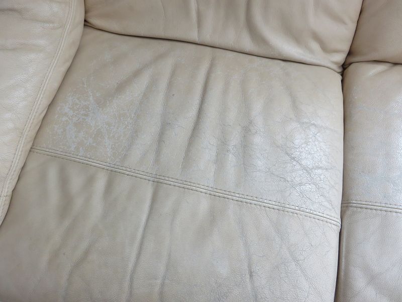

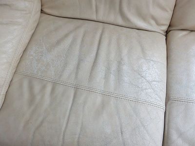

Nous possédons 4 canapés deux places (L170 X H80 X P100) et 1 fauteuil (L100 X H80 X P100), cuir vachette pleine fleur, tanné au chrome, finition semi-aniline, référence compact rose, modèle Kimono,  de chez Home salons, mis en service depuis 1993.
Avec le temps et l'utilisation, le cuir se craquèle et est par endroit taché par les colorations des cheveux.
Nous souhaitons les rénover en les nettoyant, en les re-teintant si possible dans la couleur d'origine et en les cirant avec un produit de protection.
Pouvez-vous nous proposer la méthodologie à mettre en oeuvre et nous indiquer les produits (avec chiffrage) qu'ils conviendrait d'utiliser.
Sur les quatre canapés et le fauteuil, seuls les accoudoirs ne sont pas déposables et il faudra donc les traiter en place, pour les coussins et les dossiers ceux s'enlèvent facilement.
Dans l'attente de vos éléments
Bien cordialement
POUVEZ-VOUS ME DONNER UNE ADRESSE E.MAIL POUR QUE JE VOUS ADRESSE DES PHOTOS DES CUIRS A TRAITER

    Avant de vous communiquer des quantités de produits, nous attendons vos photos sur info @ renovation-du-cuir.fr. En effet, en fonction des dégâts et de la couleur (claire ou foncée), les quantités peuvent différer...
    SOFOLK
    Pardonnez-nous, nous avions pas vu votre photo.
    Pour réparer, recolorer, vernir et réhydrater le cuir de 4 canapés 2 places + un fauteuil vous aurez besoin de :
    - 3 tubes de pâtes réparatrice cuir
    - 3.5 L de recolorant pigmentaire
    - 750ml de vernis SATIN
    - 2 x 200ml d'huile nourrissante cuir
    - 1 kit accessoires rénovation cuir
    Bien entendu, devant cette surface importante à rénover nous ferons un geste commercial. Pour recevoir votre devis, pourriez-vous nous envoyer par email sur notre adresse, vos coordonnées complètes :
