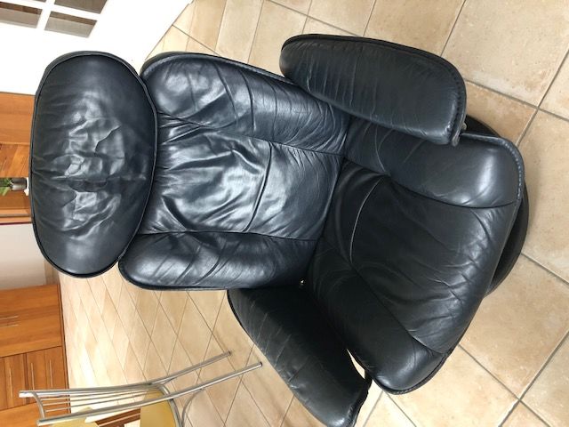

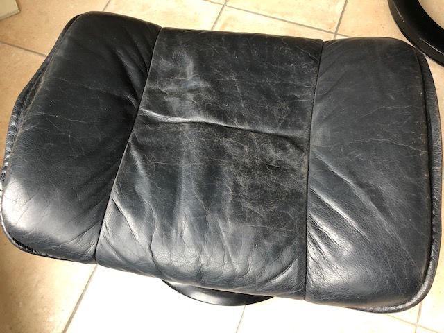

Nous avons besoin de rénover 4 fauteuils et 2 poufs de la marque Stressless de coloris bleu marine foncé.
Que nous conseillez vous ? voir les photos ci jointes :  ils sont légèrement craquelés et décolorés.
merci de votre aide
cordialement
  • rénovation de 4 fauteuils et 2 poufs Marque Stressless - 1
  • rénovation de 4 fauteuils et 2 poufs Marque Stressless - 2
    Le bleu marine est une couleur qui couvre relativement bien (par rapport aux couleurs très clairs). En conséquence, pour rénover vos 4 fauteuils cuir et vos 2 poufs Stressless, nous vous conseillons de vous procurer les produits suivants :
    - 200ml de Nettoyant Sébum (si vous avez des traces de sébum)
    - 2 tubes de RépaCuir (blanc ou  noir peu importe)
    - 1 litre de Recolorant Pigmentaire
    - 500ml ou 2 aérosol de Vernis Soyeux
    - 200ml d'Huile de Nourriture
    - Accessoires de rénovation optionnels
    Concernant le choix de la couleur vous avez 2 possibilités :
    1. nous envoyer un petit échantillon du cuir à prélever sur une partie cachée.
    2. choisir une couleur depuis le nuancier « SOFOLK » ou « RAL »
    Si vous optez pour l’envoi d’un échantillon, dans le menu « couleur » du recolorant pigmentaire ou du kit désirez sélectionnez l’option « Je fournis un échantillon ». Finalisez votre commande, et expédiez votre échantillon à notre usine d’Artigues accompagné de votre n° de commande.
    Si vous optez pour l’autre solution, nous vous enverrons à réception de commande, un nuancier papier numéroté comprenant une vingtaine de déclinaisons de votre couleur.
    Bien évidemment, nous vous enverrons en même temps un mode d'emploi complet en même temps que vos produits.
