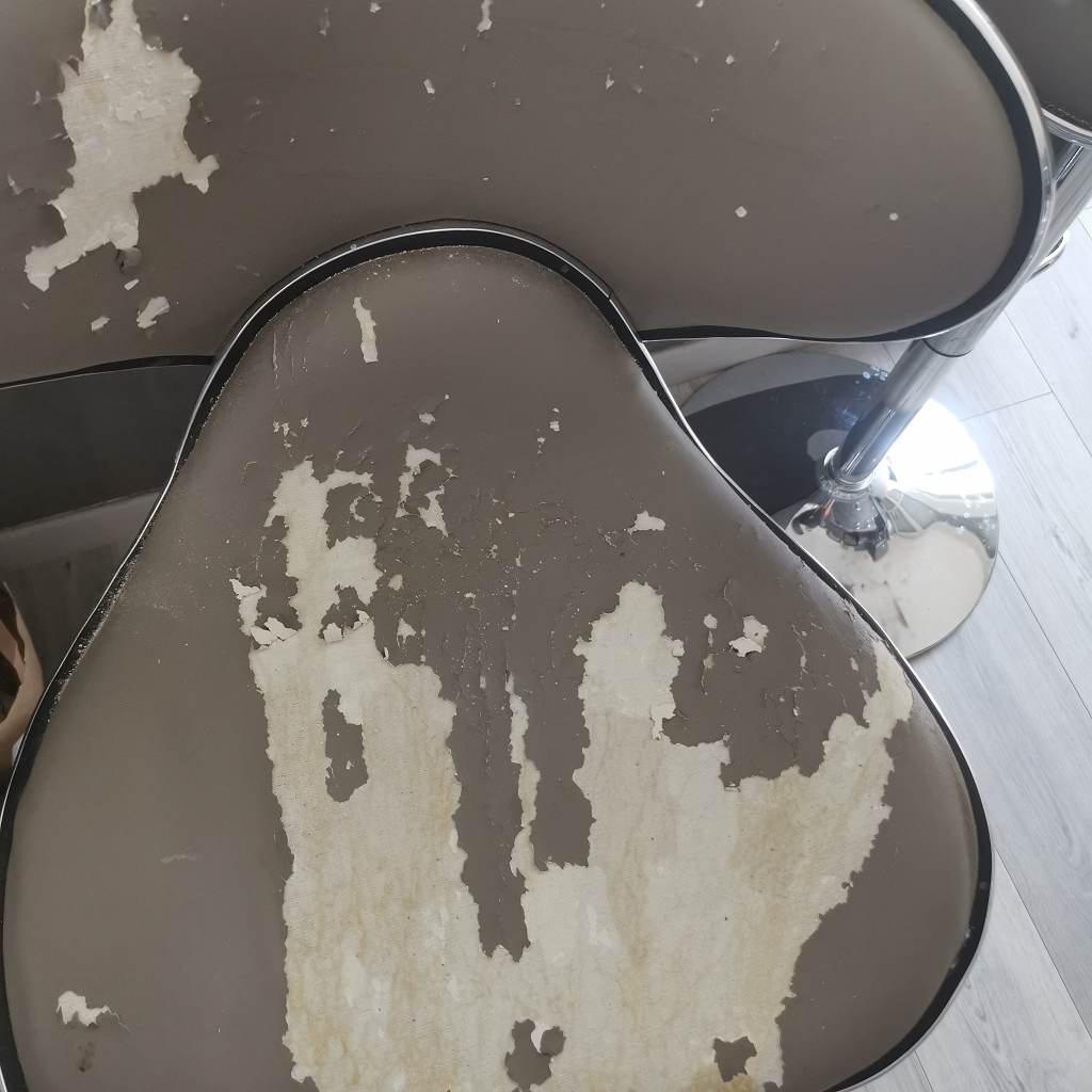

Bonjour est ce que vous savez comment je pourrais rénover ces chaises svp ?
Ça fait seulement 4 ans et elles sont pas en bon état
Merci d'avance

    Sauf erreur vos chaises semblent être en croute de cuir, autrement appelé bycast.
    Il s'agit d'un sous produit du cuir. C'est réalisé à partir de cuir qui a été coupé dans l'épaisseur et dont la couche supérieure, la fleur a été prélevée pour d'autres usages plus qualitatifs.
    Cette matière est ensuite recouverte d'une enduction plastique sensiblement équivalente au similicuir  en terme de qualité et de longévité. Les dommages peuvent apparaître très rapidement en 3/4 ans seulement, et malheureusement il n'existe pas de solution pour rénover cette matière.
    En espérant vous avoir éclairé.
