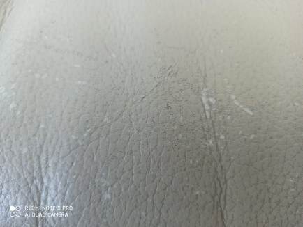

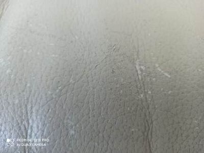

Je vous contacte au sujet de mon canapé Roche Bobois de 2005 qui a souffert à un endroit en particulier sur l'assise. Coloris gris souris, finition satinée. Il a non seulement des éraflures de surface causées par le frottement des jeans  et une dépigmentation (cf la photo jointe prise en mode macro).
Merci de me conseiller sur la marche à suivre pour le rénover en terme de techniques et de produits  mais aussi le nécessaire pour le nettoyer et l'entretenir. Mon assise est d'un seul morceau d'environ 160 cm de longueur, je suis donc un peu inquiète sur le fait de recolorer qu'une petite partie d'une grande pièce.
J'ai vu que dans vos coloris référencés, il y avait un gris souris de chez Roche Bobois. Mon canapé étant ancien, pourriez-vous me confirmer que le gris souris que vous vendez se rapproche bien de la teinte de mon canapé ?

    L'erreur à ne pas commettre c'est de vouloir intervenir uniquement sur la zone concernée, cela se verrait comme le nez au milieu de la figure. Car de la même façon que lorsque l'on rénove un mur, on ne se contente pas de repeindre les zones nouvellement enduites, il faut prévoir de faire, au moins l'assise complète, et pour un résultat invisible il faut tout recolorer.
    Pour la couleur, choisissez "je fourni un échantillon" car je crains de ne pas avoir votre teinte dans ma base de données.
    Kit pour l'assise uniquement :
    https://www.renovation-du-cuir.fr/ameublement/salon-cuir/kit-de-retouche-cuir--tous-coloris--s-krc.html
    Kit complet :
    https://www.renovation-du-cuir.fr/ameublement/salon-cuir/kits-renovation-canapes-cuir--krcs-1.html
    A votre service par téléphone pour plus d'informations.
