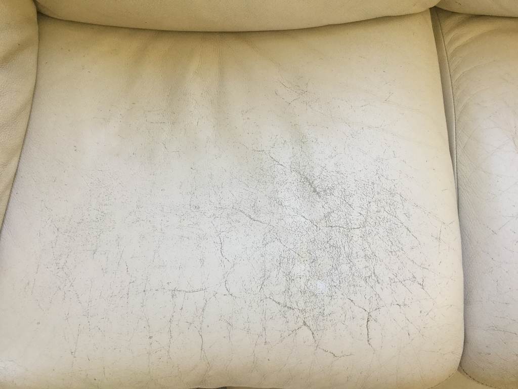

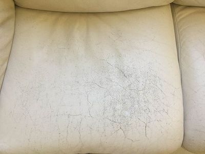

J’ai un salon en vachette  fleur corrigee pigmenté ivoire dont les assises sont très abîmées.
Quels traitements me conseillez vous pour les assises ( voir la photo) et pour le reste qui est juste à nettoyer mais n’est pas a abîmé?
Je vous remercie
  • Rénovation canapé cuir
    Il faut absolument envisager de rénover votre canapé en entier.
    En effet, une rénovation partielle serait très visible, et ce pour plusieurs raisons :
    -La couleur que nous allons vous fournir sera strictement unie, alors que vos dossiers ont crée de légères nuances avec le temps.
    -Selon l'angle d'observation, vos couleurs auront un aspect différent.
    -Bien que vous indiquiez que les dossiers sont en bon état, ils auront l'air passés comparativement aux zones rénovées.
    Nous vous recommandons donc nos kits complets pour intervenir sur l'intégralité de votre canapé.
    Vous pourrez ainsi réparer les griffures, re-colorer, re-vernir et ré-hydrater vos cuirs.
