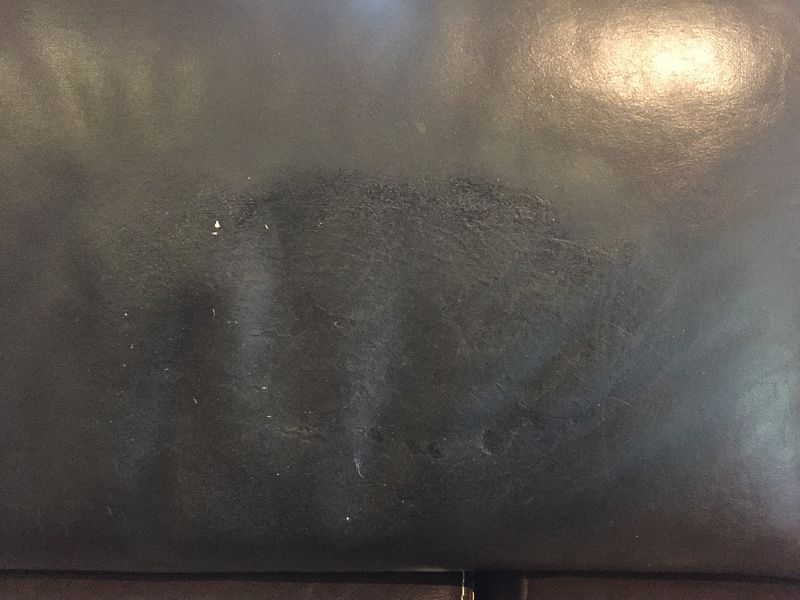

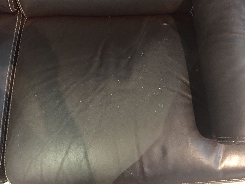

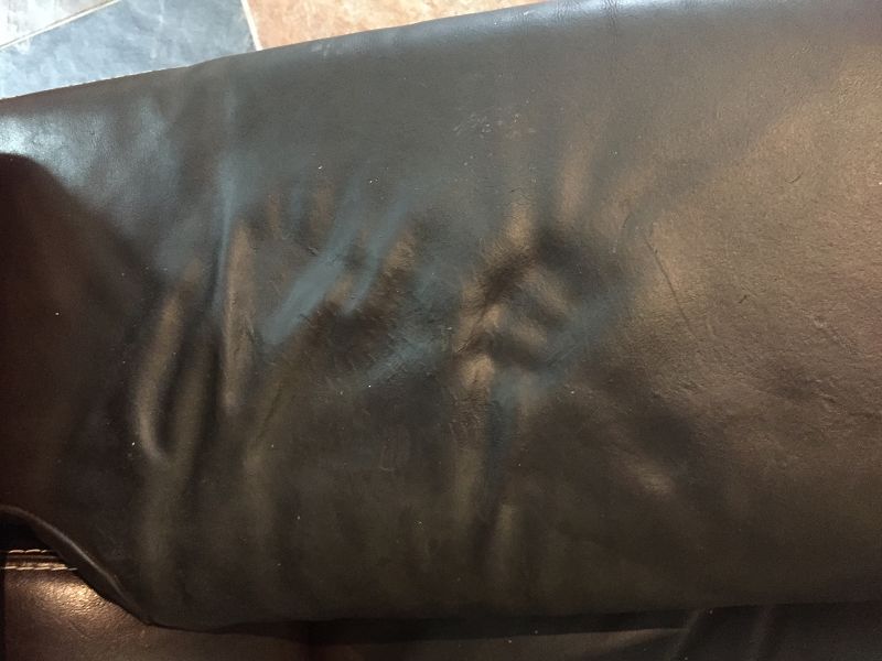

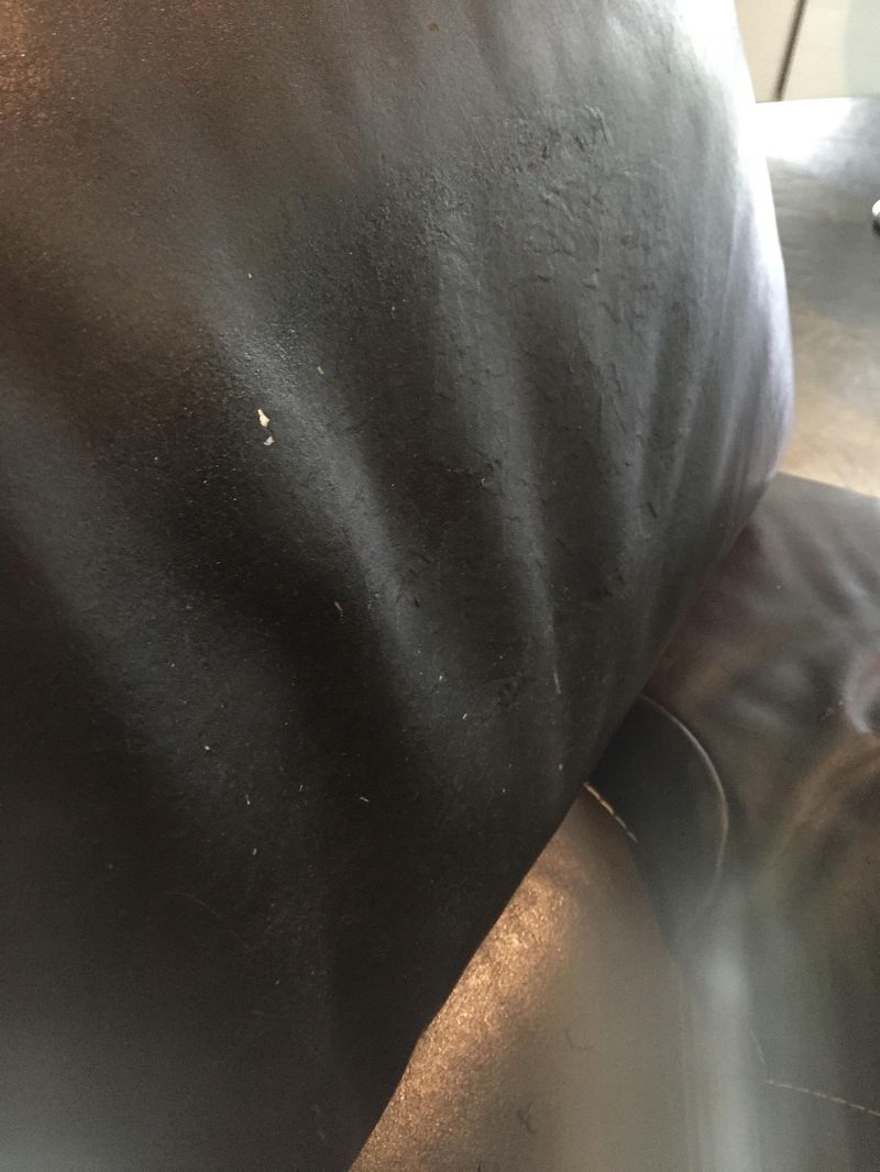

Bonjour, nous avons 2 canapés en croûte de cuir que nous avons acheté il y a plusieurs années qui sont désormais en bien mauvais état. Ce sont surtout les assises qui sont abîmés. En grattant, le cuir se désagrège.
Pensez-vous qu'il est possible de rénover le cuir avec vos produits ?

    La croûte de cuir est très certainement la pire qualité de cuir que l'on puisse avoir. Ce qui est alarmant c'est que l'on trouve souvent désormais cette qualité chez les plus grands fabricants d'ameublement. Ils utilisent  discrètement la croûte de cuir pour le bâti des canapés, mais vantent du cuir pleine fleur pour les éléments supérieurs (assises, coussins, etc).
    Il est néanmoins possible de rattraper en grande partie vos défauts, mais pas avec la méthode classique que nous préconisons.
    Le nettoyage préalable à la réparation ne devra pas se faire à l'acétone mais avec un produit moins agressif comme notre nettoyant cuir.
    Pour adoucir le relief visible du cuir, utilisez du papier abrasif grain 240. Pour combler les manques, appliquez le REPACUIR (réparateur cuir). Recolorez et vernissez. N'appliquez pas d'huile de nourriture, celle-ci pourrait vous gener plus qu'autre chose car elle ne descendra pas dans le cuir.
    Nous vous conseillons de ne recolorer que vos assises. Envoyez nous un échantillon de cuir afin que nous puissions reproduire la couleur.
    Transmettez nous vos coordonnées complète par l'intermédiaire de notre formulaire de contact, nous vous établirons un devis.
