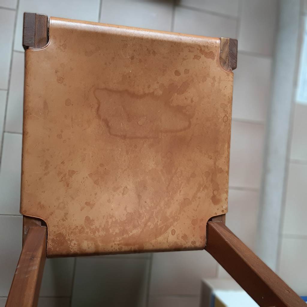

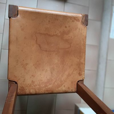

Je souhaite tenter de restaurer l'assise de chaises Chapo S24 de couleur plus ou moins oranger.
Elles sont très tachées ; je pense que dans un premier temps il faudra les nettoyer, puis, les recolorer. J'ai commandé votre nuancier pour le choix de la couleur.
Pouvez-vous me donnez des conseils sur l'ordre des opérations, la couleur qui pourrait convenir ?
Je vous en remercie par avance, très bonne journée.

    Vos chaises sont encore en très bon état. Après recoloration elle seront comme neuve.
    Un manuel détaillé accompagne chaque kit. Vous serez guidée à chaque étape avec toutes les précisions nécessaires.
    Vous aurez besoin de :
    -papier abrasif, pour légèrement abraser la surface du poids de la main.
    -nettoyant/dégraissant, pour assainir la surface avant l'intervention.
    -recolorant pigmentaire. Vous avez eu raison de commander le nuancier au préalable. Je ne peux pas vous aider à faire ce choix. Pour 6 chaises prévoyez 500ml
    -cire, pour protéger votre couleur contre les frottements.
    -huile hydratante, pour assurer la souplesse et la longévité des cuirs.
