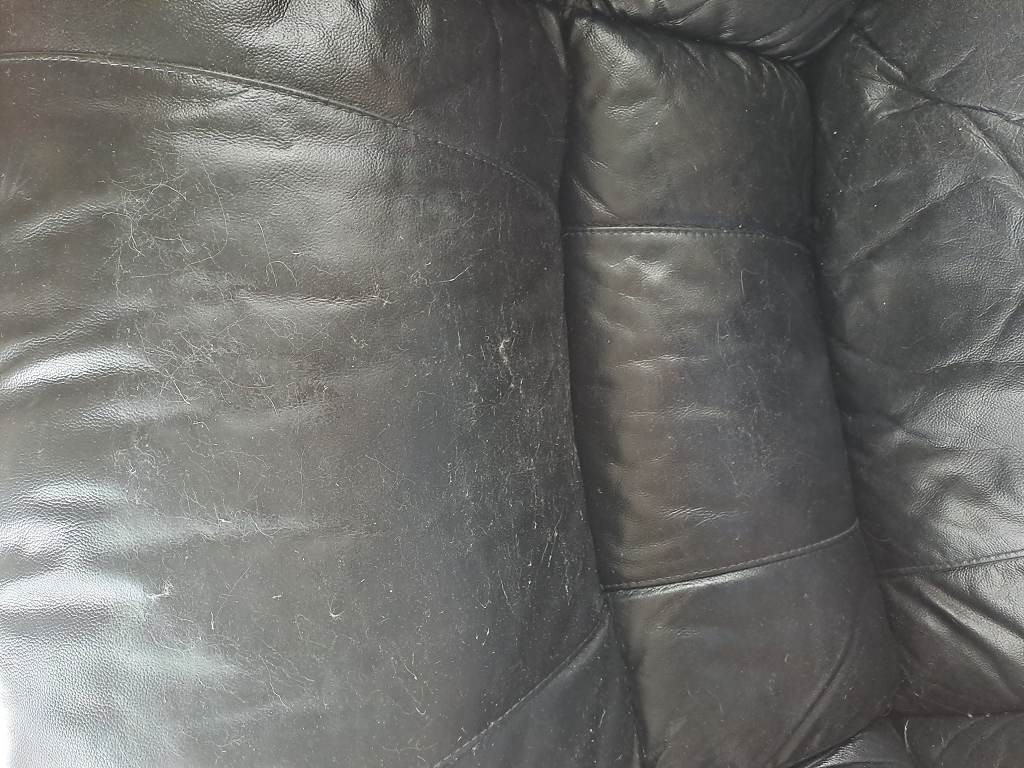

Je voulais vous demander si c'est normal qu'à la suite de l'utilisation du kit de rénovation cuir sur mon canapé, l'aspect est très bien mais les parties réparées sont un peu "collantes".
A noter que c'est la deuxième fois que je l'utilise et le résultat est toujours le même.
Faut-il faire autre chose ?
  • Recolorant qui colle - 1
  • Recolorant qui colle - 2
    Si le recolorant est un peu collant et donne l'impression de ne jamais sécher cela vient du support qui n'a pas été suffisamment dégraissé / préparé.
    Nos produits sont à base d'eau. Si le support contient des traces de gras, cela empêchera celui-ci de se fixer correctement.
    La seule solution est de recommencer, et de bien nettoyer le support à l'acétone.
    S'il s'agit d'un canapé, il est possible que le sébum soit à l'origine du problème (principalement au niveau de la nuque et des accoudoirs). Le sébum n'est pas toujours visible et est difficile à enlever. Si vous pensez que c'est votre cas, il est préférable d'utiliser notre nettoyant sébum plusieurs fois avant l'acétone pour éviter d'abîmer votre cuir !
    Bonjour j ai utilisé vos produits sur un grand canapé angle et l angle est hyper collant. J ai essayé de frotter à l'acétone mais je n arrive pas à retirer ce collant .faut-il poncer avant ?merci beaucoup pour votre aide
    Ps les poils de mon chat se collent au canapé tellement il colle
