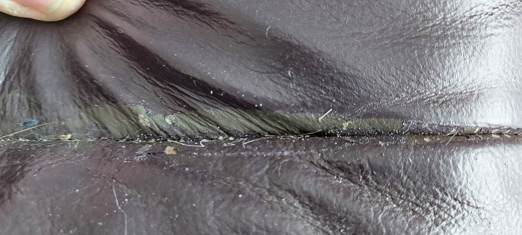

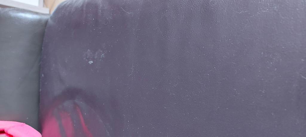

Bonjour j'ai utilisé votre colorant pigmentation,  depuis le canapé et pas lisse et la saleté reste dessus. De plus entre les pliures le produit craque. Comment faire ?

    Lorsque le cuir est collant après la rénovation cela indique un petit défaut de préparation. Cela est dû à des graisses incrustées dans les fibres de votre cuir qui sont remontées à la surface lors de la dépose de la peinture, car elle contient de l'eau.
    Ce problème peut être neutralisé à l'aide d'un aérosol. Il va dégrader le gras pour permettre au pigment de finir de sécher correctement.
    Cet article est disponible auprès de nos conseillers par téléphone.
    Quant aux craquelures que vous observez il semble que cela soit dû au fait que vous avez peint des parties qui étaient en contact. recommencez ces zones en utilisant des cales que vous ne retirerez qu'après le séchage complet, 12h environ.
    Nous restons à votre écoute.
