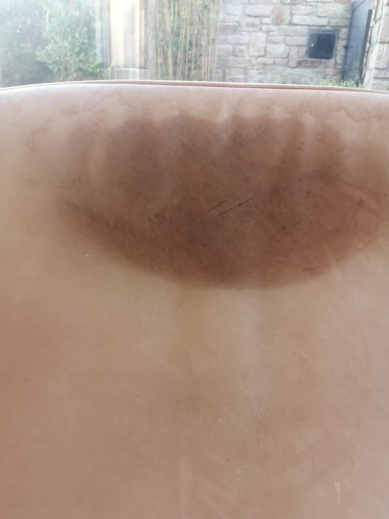

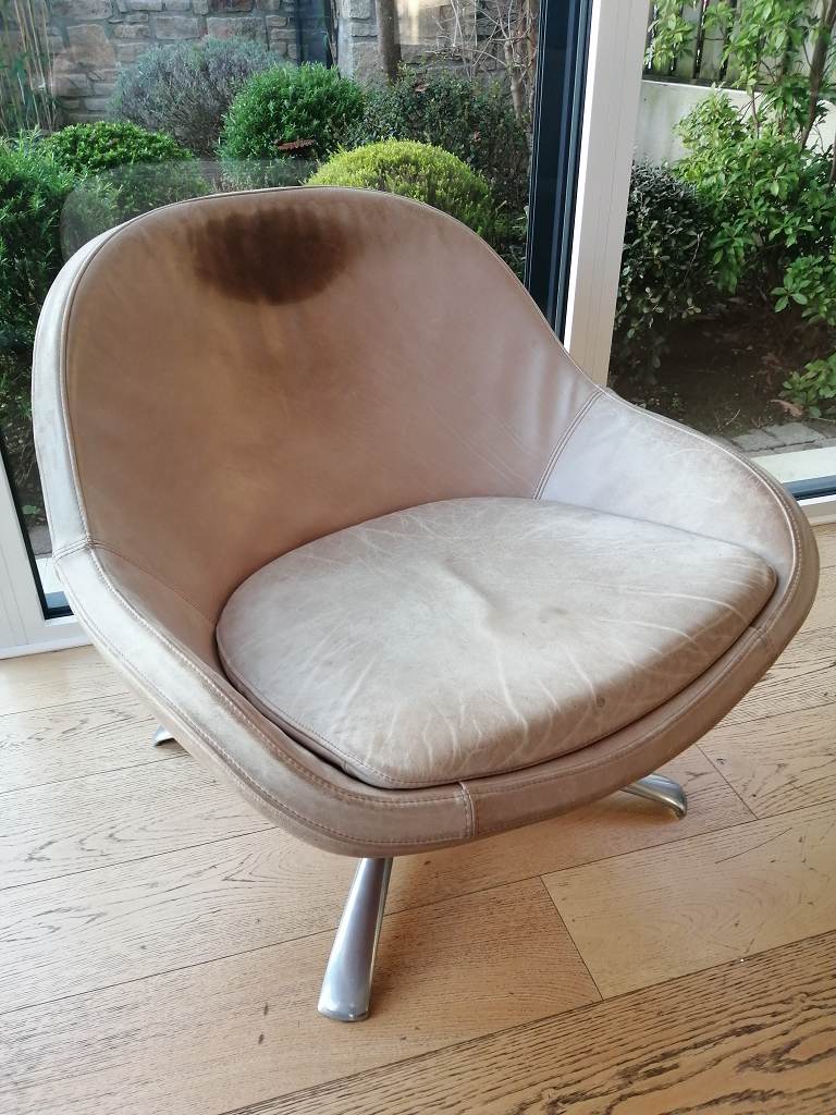

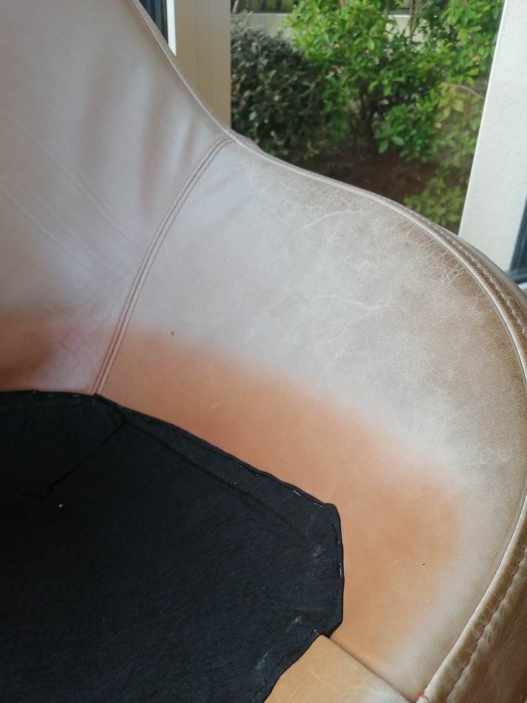

Bonjour, notre fauteuil en cuir a décoloré avec le soleil, à une très grosse tache de sébum incrusté au niveau de la tête, et differentes tâches/traces  au niveau des mains. Nous souhaiterions le nettoyer, nourrir et protéger. Quels produits nous recommandez vous ? Merci.

    Commencez par poncer vos cuir légèrement avec du papier grain 240.
    Puis utilisez alternativement de l'acétone et notre nettoyant sébum pour dégraisser vos cuirs au maximum.
    Appliquez une nouvelle coloration puis une couche de protection (cire ou vernis).
    Vous terminerez le travail par une application d'huile nourrissante quelques jours plus tard.
