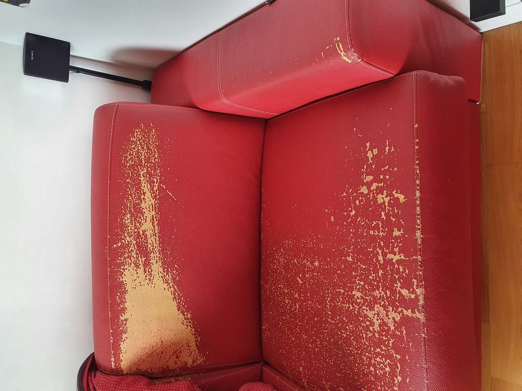

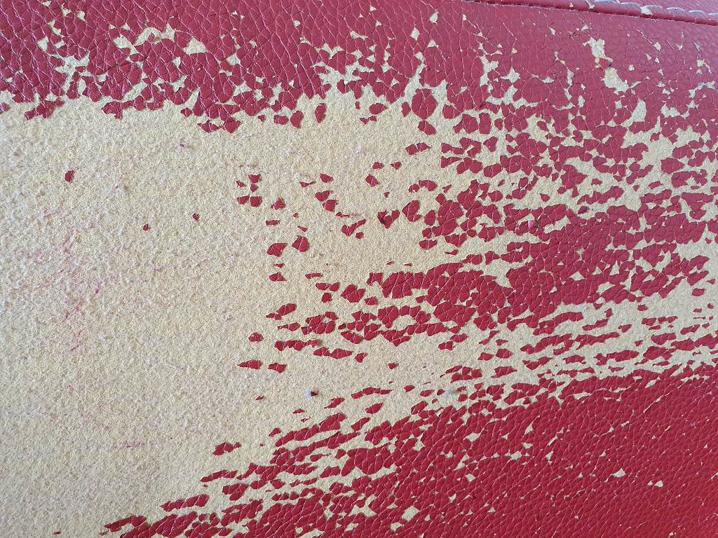

Le cuir de mon canapé rouge s effrite. Comment puis je faire pour arrêter que les ecailles s effritent et partent et ensuite rénover mon canapé ? Merci

    Sauf erreur, ce n'est pas le cuir qui s'effrite, mais juste la couche de colorant qui le recouvre.
    Il semble en effet que votre canapé soit en croûte de cuir. Cette matière est découpée dans l'épaisseur du cuir. On en a retiré la partie noble, la fleur du cuir.
    Cette matière de moindre qualité que le cuir est souvent traitée avec un surfaçage épais pour imiter l'aspect du cuir. La problème c'est  que ces type de traitements bons marchés ont une durée de vie limitée car, à la manière du simili-cuir, ils perdent peu à peu leur élasticité et deviennent cassants, d'où les dégâts que l'on observe.
    Il n'existe pas de solutions vraiment satisfaisante pour réparer cela.
    Supprimer les pelures qui ne tiennent plus et recolorer directement sur les fibres vous permettrait d'avoir un aspect un peu plus homogène, mais il n'est pas possible de recréer cet aspect "cuir".
    On parlera plutôt de cache-misère. Désolé.
