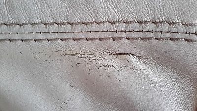

 Bonjour j ai une déchirure du cuir et des traces de griffures sur un  canapé.  Je souhaiterais savoir si la déchirure peut être réparé.  Si elle ne est pas trop grande.

Non, la déchirure est réparable sans problème mais il ne faut pas hésiter à ouvrir celle-ci sur une longueur de 10 cm minimum pour glisser une pièce de cuir suffisamment grande pour que la réparation couvre toute la partie fragilisée. Nous proposons désormais un kit complet permettant la réparation des déchirures du cuir sur plus de 15cm
Concernant les traces de griffures de chat sur votre cuir, la pâte réparatrice fera parfaitement l'affaire !
