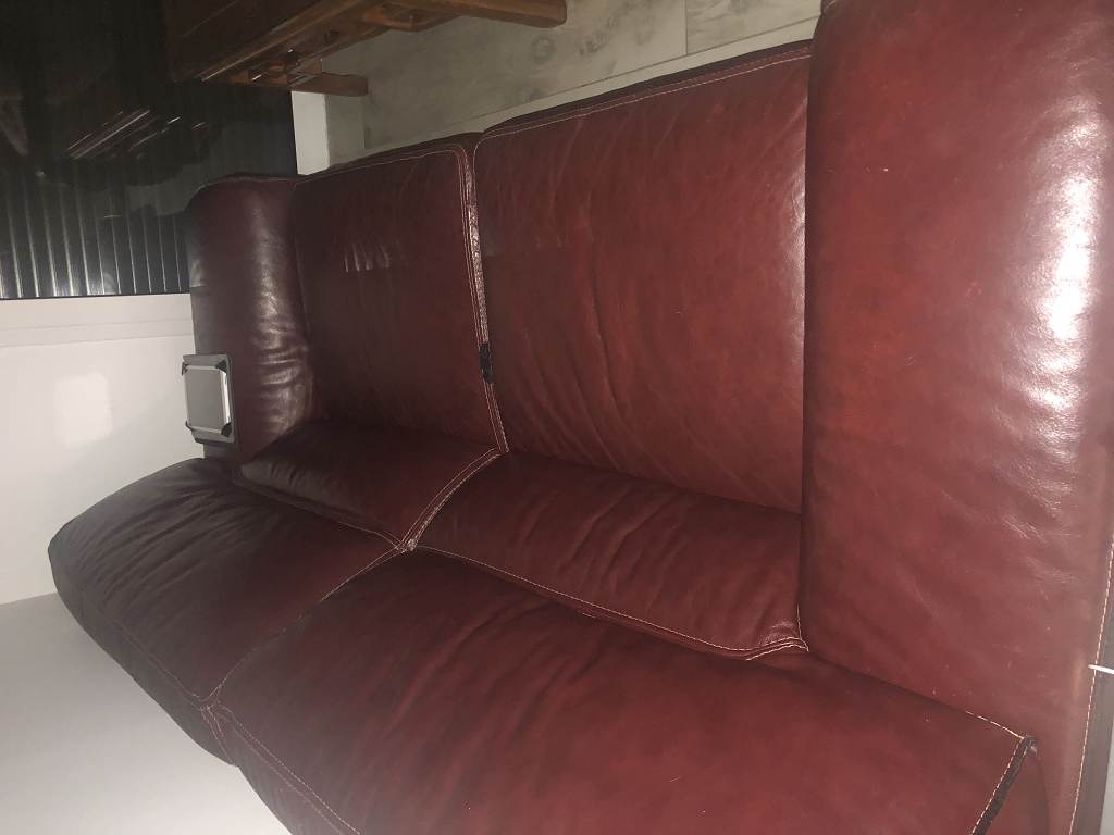

j’ai un canapé de couleur Bordeau que j’aimerai teindre couleur cognac.
Mais je souhaiterai que la couleur ne soit pas uniforme, étant donné qu’il y a déjà quelques « effets » sur la couleur de base et je trouve ça plus joli.
Est il possible de se servir de 2 teintes différentes, une base plus foncée avant de recouvrir d’une teinte plus claire afin d’obtenir ces effets?
Je joints une photo de mon canapé
merci

    Il est en effet possible d'obtenir un résultat nuancé en appliquant 2 produits différents :
    D'abord un recolorant pigmentaire, pour obtenir une base strictement unie.
    Ensuite une teinture en aérosol pour les nuances.
    Voici un aperçu des teintures que vous pouvez choisir, contactez-nous pour obtenir le recolorant adapté à votre choix.
