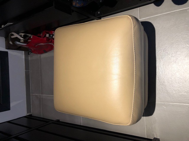

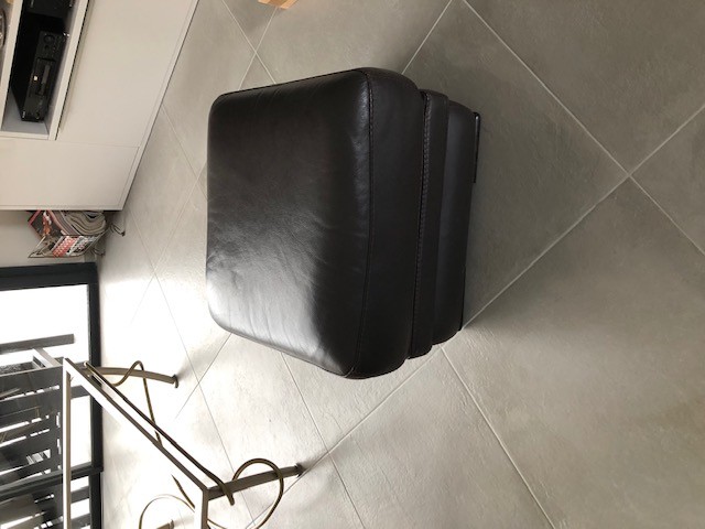

Nous avons deux poufs en bon état (un beige et un marron foncé - voir ). Nous voudrions les changer de couleur. Une couleur claire (qui tirerait sur le taupe clair doré). Que nous conseillez vous et si cette opération est possible que nous proposez-vous?

    le changement de couleur de vos poufs en cuir est parfaitement possible.
    Pour cela vous aurez besoin de 250ml de recolorant pigmentaire blanc (appliquer 2 couches sur le pouf noir et une couche sur le pouf clair).
    Ensuite, vous aurez besoin de 500ml de recolorant pigmentaire dans la couleur souhaitée.
    Pour le choix de la couleur, vous pouvez d'abord commander notre nuancier 300 couleurs ici.
    Si vous avez des craquelures à réparer, procurez-vous également du RépaCuir ici.
    Enfin, vous devrez protéger votre cuir obligatoirement avec du Vernis Soyeux (125ml) ou de la Cire Protectrice (200ml).
    Idéalement, nous vous conseillons de réhydrater vos poufs 1 mois après la rénovation à l'aide de 125ml d'huile nourrissante pour le cuir.
    L'équipe Sofolk
