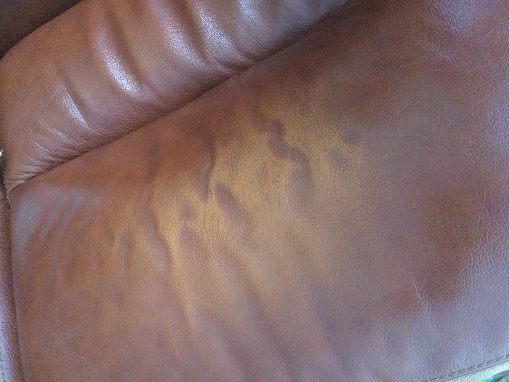

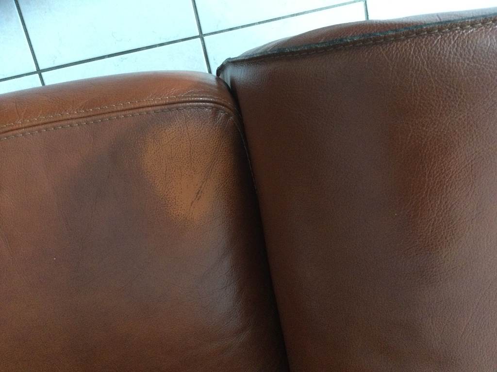

Mon canapé, au fil du temps, s’est progressivement dépigmenté au niveau de l’emplacement de la tête et hier, soudainement, au niveau de l’une des assises (voir photos).
Que me conseillez-vous de faire ?  Quels produits utiliser ?

    Votre canapé souffre en effet d'une forte dépigmentation. Il faut recolorer.
    Pour obtenir un résultat homogène, il est nécessaire d'intervenir sur l'ensemble de votre canapé.
    Pour un 2/3 places, prévoyez 750ml de recolorant pigmentaire pour cuir. 1,5 litres pour un canapé 4/5 places.
    Appliquez ensuite une cire de protection sur votre couleur.
    Pour plus d'informations contactez-nous par téléphone.
