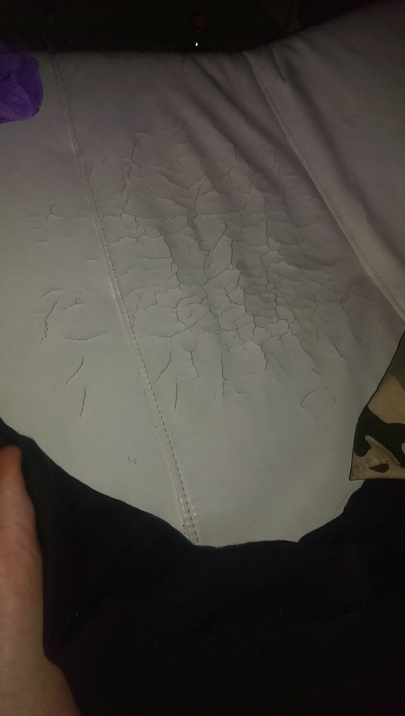

    Le cuir a l'air très sec , il faut commencer par le réhydrater avec de l'huile et ensuite 2 solutions soit il reste cassant soit il retrouve un peu de souplesse , dans le 1er il est indispensable de changer le panneau de cuir craquelé dans le second c'est réparable.
