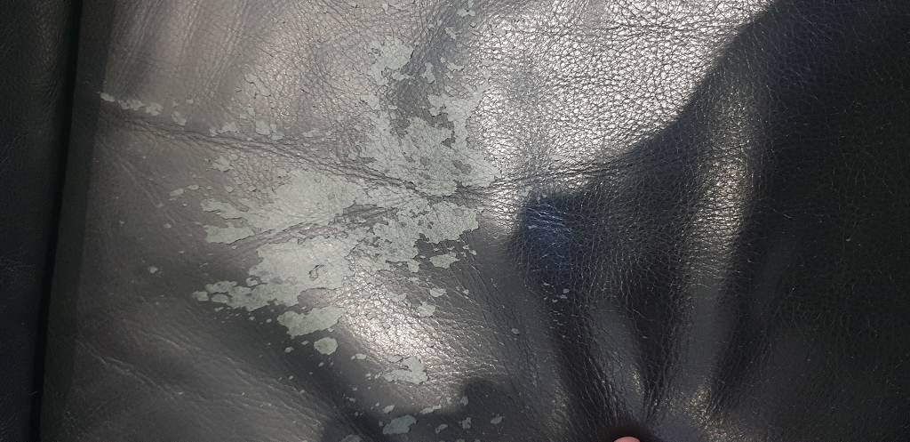

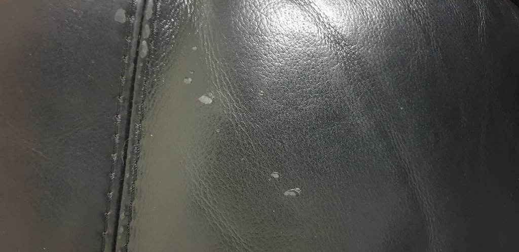

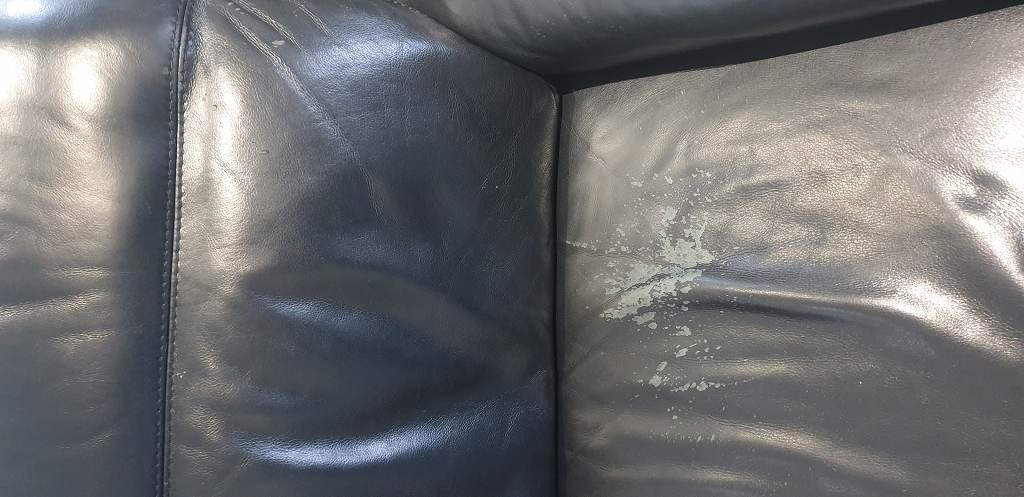

bonjour mon canapé cuir qui a 5 ans pèle sur une assise d'un côté et légèrement dur la partie dos çacommence ? Quel produit dois je vous acheter pour le réparer ? Merci de votre retour
  • cuir qui pele - 1
  • cuir qui pele - 2
  • cuir qui pele - 3
    Rien de bien grave, votre canapé souffre juste d'un manque d'entretien.
    La couche de vernis qui protège votre coloration est très dégradée, il faut la remplacer, et ce sur tout le canapé, pour un résultat homogène.
    Nettoyez les cuirs avec de l'acétone. Cette opération finira de supprimer le vernis endommagé.
    Il n'est pas exclu que ce traitement emporte un peu de couleur. Si nécessaire il faudra prévoir de recolorer.
    Appliquez ensuite un nouveau vernis en 3 ou 4 couches fines, avec une éponge.
    C'est tout.
