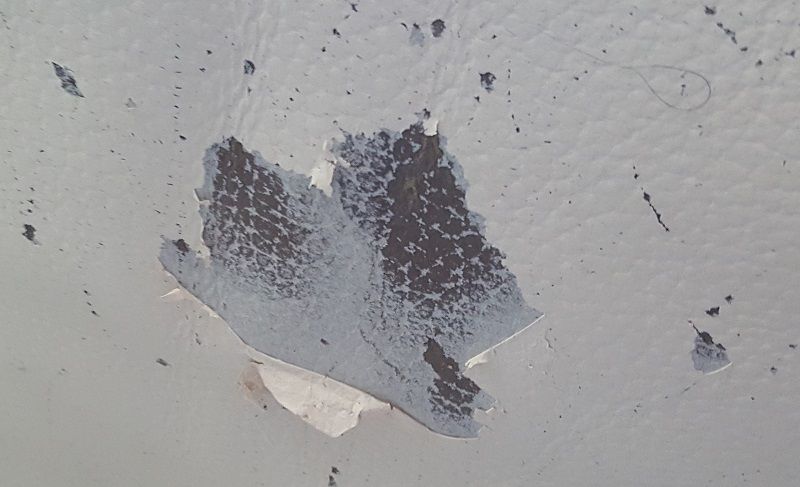

 Bonjour à toutes et à tous,
Je me permets de vous contacter car je possède un fauteuil Stress Less qui souffre d'une espèce de pellade. Comme vous pouvez le voir sur la photo la surface du cuir pèle. Commen puis-je stopper le phènoméme ?
Merci de votre aide et pour vos conseils
Bonne journée
  • Cuir qui pèle
    C'est la coloration d'origine qui ne tient plus, il faut décaper pour enlever tout le recolorant qui ne tient pas , poncer pour ouvrir le cuir , recolorer et vernir . Vous allez retrouver un cuir neuf ,car la fleur du cuir n'est pas touchée.
    Un grand merci pour vortre retour. Quels produits pouvez-vous me conseiller ?
    Très bonne journée
    Dans le kit rénovation 1 fauteuil vous avez le nécessaire.
    Je rencontre le même problème avec mon canapé, avez-vous pu solutionné et réparer votre fauteuil ?
    Merci pour cotre réponse
    Il s'agit de la couche de vernis incolore qui pèle et non véritablement le cuir.
    Pour solutionner ce problème vous devrez le poncer légèrement, le dégraisser/nettoyer avec de l'acétone. Ces 2 opérations permettent de détruire définitivement le vernis d'origine. Elles vont aussi malheureusement plus ou moins décolorer votre cuir.
    Vous devrez alors recolorer et protéger votre canapé pour tout remettre à neuf.
    Nous vous invitons à commander notre Kit de rénovation pour canapé en cuir qui contient tous les produits requis.
    N'hésitez pas à nous appeler lundi si vous désirez des renseignements complémentaires.
