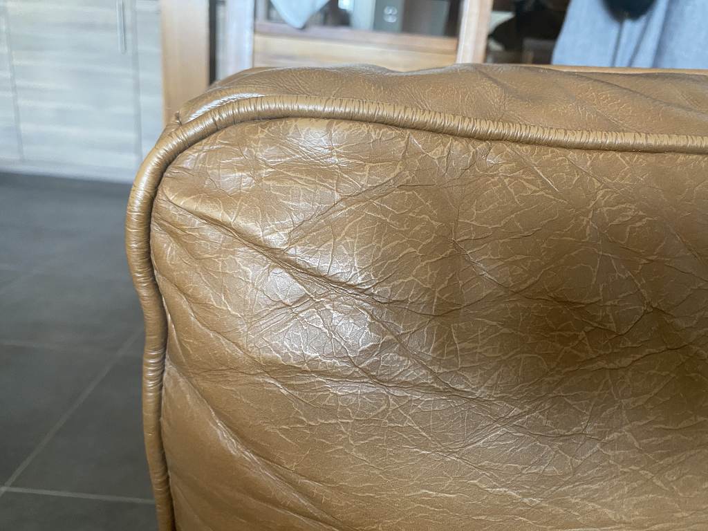

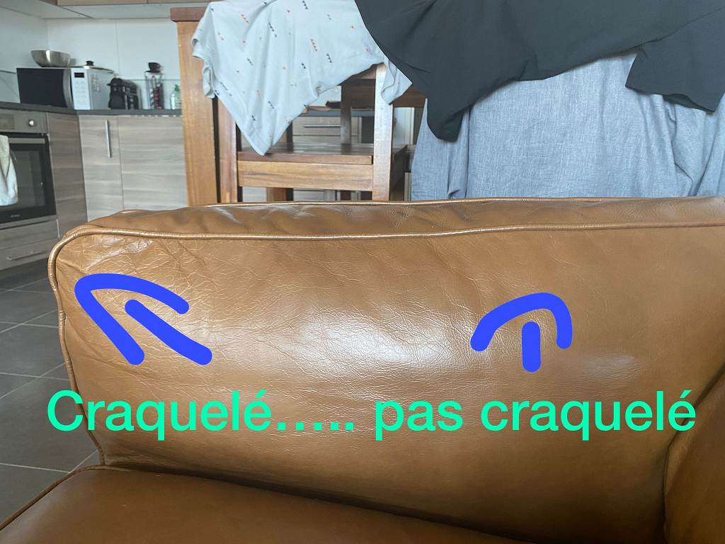

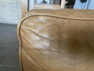

J’ai mon canapé qui se craquèle au niveau des accoudoirs .
C’est un Revêtement 100% cuir pleine fleur vachette OXFORD, tannage au chrome, épaisseur 1.1mm.
J’ai essayé de passé du lait démaquillant pour le nourrir un peu mais ça n’a pas fonctionné.
Auriez vous une idée ?
 Merci et bonne journée !

    Ce ne sont pas des craquelures mais des rides. Elles se produisent lorsque le cuir est trop lâche.
    Une seule solution pour limiter le problème : regarnir.
    Utilisez ensuite un peu d'huile de pied de bœuf pour nourrir le cuir.
    Et à l'avenir, n'essayez plus de solution hasardeuse comme le lait démaquillant  !
