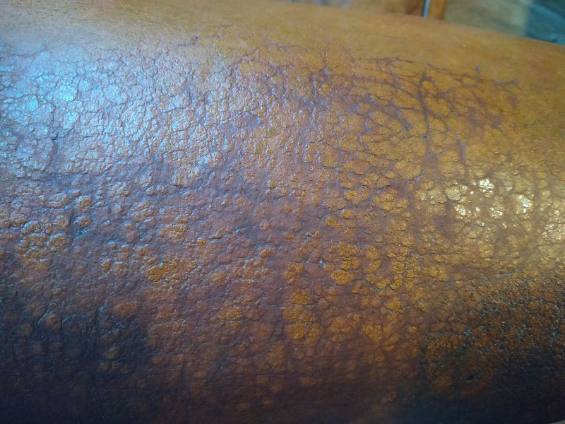

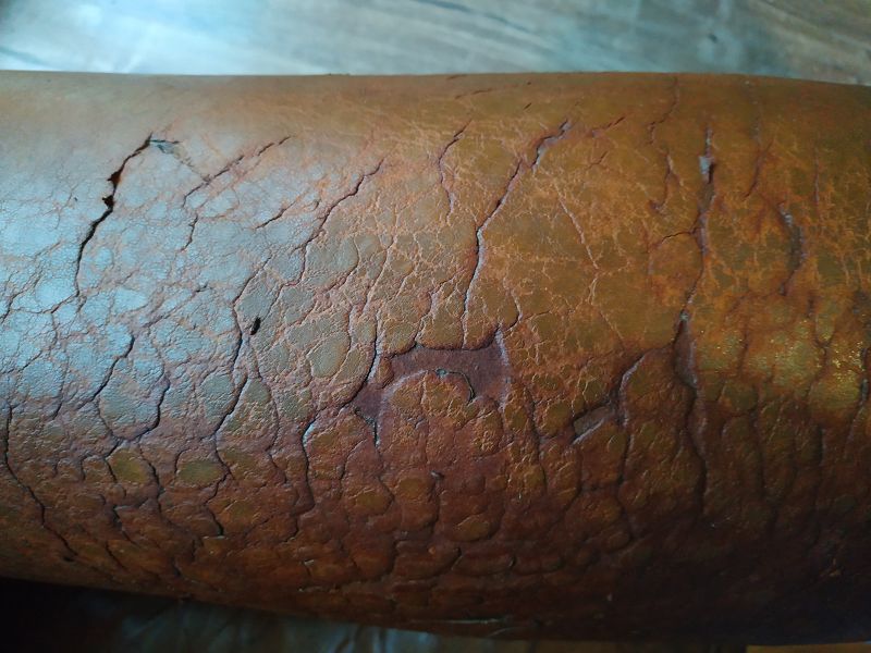

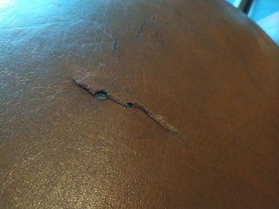

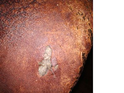

Bonjour a tous,
Je viens de récupérer un fauteuil club en mauvais état.
J'ai tout d'abord nourri le cuir au lait hydratant mais je voulais savoir si il était rattrapable malgré tout ces défauts.

    Tout d'abord nous vous souhaitons une excellente nouvelle année !
    Pour répondre à votre question, oui il est possible de réparer votre déchirure sur votre canapé.
    Votre cuir semble bien sec. Nous vous conseillons de d'abord bien l'hydrater avant toute intervention de rénovation. Pour cela appliquer de l'huile de nourriture en une ou 2 fois, et laisser reposer votre cuir durant une dizaine de jours.
    Ensuite, effectuez votre réparation à l'aide de notre kit de réparation de déchirure cuir.
    Pour terminer, il vous faudra ensuite recolorer et protéger votre cuir avec notre recolorant et notre vernis.
    Complément d'information,
    Les craquelures et défauts apparents en surface qui n'ont pas traversés le cuir se réparent à l'aide de notre pâte réparatrice (ou cuir liquide)...
