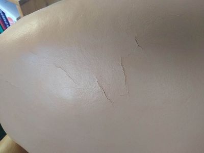

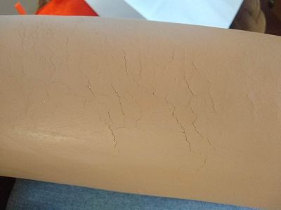

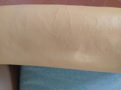

J'ai réparé deux fauteuils en cuir en octobre/novembre 2021. J'ai soigneusement suivi les consignes de A à Z (acétone, dégraissage, pâte de réparation, etc.). D'abord très content avec le résultat, je note qu'il y a de plus en plus des craquelures dans le peinture (voir photos). J'ai déjà mis une autre couche du pied de bœuf mais les craquelures continuent d’apparaître.
Est-ce que vous avez des suggestions ?

    D'après ce que l'on peut observer il semble que vos cuirs n'aient pas été correctement préparés avant de procéder aux réparations.
    En effet, il est déterminant de poncer vos cuirs et d'insister suffisamment sur les craquelures. Cette étapes permet de supprimer les crêtes et d'élargir un peu les crevasses, de sorte que la pâte s'y loge correctement et que le cuir soit de nouveau lisse.
    Dans votre situation vous pouvez désormais intervenir localement pour rectifier le tir. Contactez notre équipe par téléphone pour plus d'infos.
