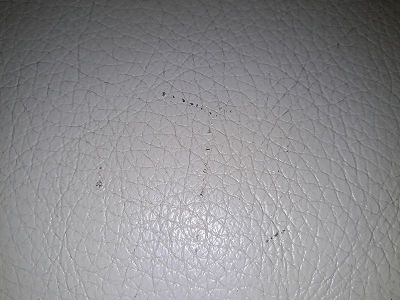

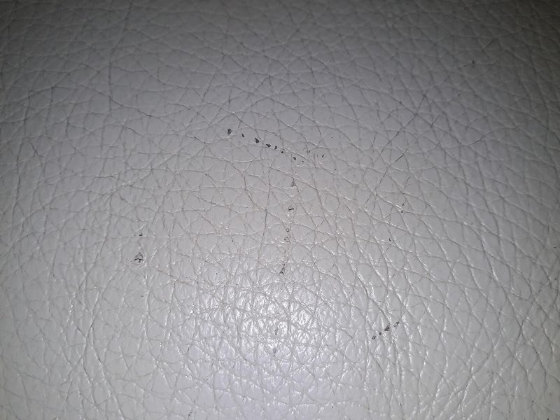

Je souhaiterai donner un coup de jeune à mon canapé qui a subi quelques griffures de chatons. Certaines sont superficielles mais d'autres nécessiteraient l'ajout de matière pour combler les petits trous des griffes.
Pourriez-vous m'indiquer ce que je dois acheter sur votre site ?
Est-ce qu'avec la référence (cuir Calia Italia couleur emotion 1570 bianco) ou un échantillon vous pouvez me fournir le colorant pour que je le reteinte en entier ?
Merci d'avance pour votre réponse !

    Les griffures de chat sont réparables, il vous faut un de nos KITS DE RÉNOVATION CANAPÉ CUIR, disponibles en plusieurs tailles.
    1 - Nettoyer votre canapé avec notre NETTOYANT CUIR  et une petite brosse à ongle.
    2 - Poncer légèrement toutes les surfaces avec notre PAPIER ABRASIF CUIR afin d' abraser le verni d'origine.
    3 - Dégraisser avec un essuie-tout et de l'acétone, non fourni.
    4 - Combler les trous les plus profonds en appliquant notre PÂTE RÉPARATRICE. Appliquer très localement, laisser sécher, et poncer l'excédent si besoin.
    5 - Recolorer à l'aide du RECOLORANT SUR MESURE réalisé à partir d'un échantillon à nous fournir. Choisissez la couleur "je fourni un échantillon".
    6 - Vernir avec notre VERNI SOYEUX : 3 finitions disponibles : Mat (sans reflet), Brillant, ou Satiné (intermédiaire).
    7 - Pour une double protection et un confort d'utilisation supérieur, passer ensuite notre CIRE PROTECTRICE.
    8 - PROFITER DE VOTRE CANAPÉ NEUF !!!
