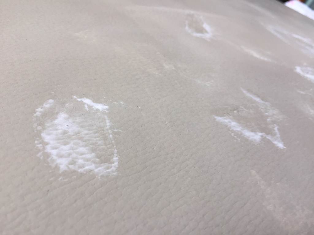

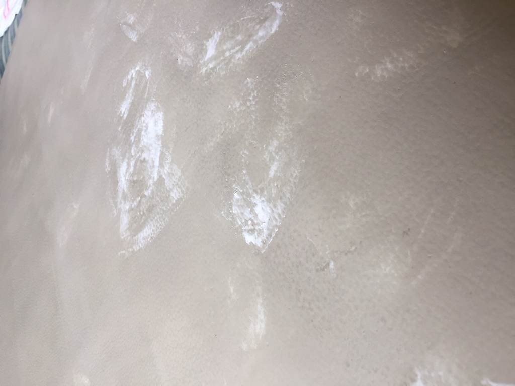

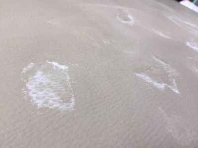

Je suis entrain d'effectuer les réparations de griffures sur les assises de mon canapé avec le kit reçu (commande F16994).
Les produits sont clairement de qualités. J'ai effectué un gros nettoyage avec l'acétone et aussi le produit (DÉTACHANT SIÈGES AUTO CUIR) qui me parait encore plus efficace.
J'ai quelques difficultés pour ne pas faire de surépaisseurs sur les assises.
J'ai une question concernant l'aspect du cuir une fois la rénovation finie : le fait de poncer légèrement le cuir et de mettre la patte enlève l'aspect légèrement grainé du cuir  sur les parties réparées...
Est ce que l'aspect grainé du cuir peut être récupéré par la suite ?
Merci d'avance.

    Après une réparation avec la pâte réparatrice, votre cuir est en effet devenu lisse.
    Pour recréer son relief nous vous proposons de fabriquer un tampon au motif de votre grain de cuir.
    Pour cela mêler les deux boules de silicone de modelage et plaquer la boule obtenue contre une zone saine de votre cuir dont vous souhaitez faire une copie du grain.
    Après séchage, votre tampon est prêt.
    Appliquez alors une fine couche de pâte réparatrice sur les zones réparées et tamponnez doucement avant le séchage complet.
    Après séchage il faut obligatoirement colorer et vernir vos réparations afin de les protéger des frottements.
    A votre service; le support Sofolk.
