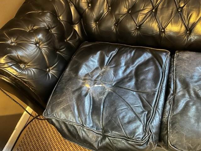

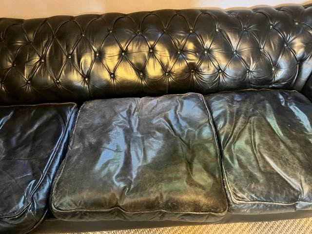

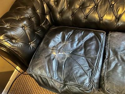

Je voudrais savoir quel kit et quels produits acheter pour rénover les coussins d'un vieux canapé chesterfield.
Je voudrais garder le côté patiné.
Merci.

    Votre canapé est réparable. Toutefois, la première étape consiste à regarnir vos assises. En effet, elles sont beaucoup trop affaissées pour envisager une rénovation des cuirs pour le moment.
    Regarnir permet de retendre le cuir et ainsi d'éviter que votre nouvelle peinture ne se dégrade trop vite. Par ailleurs, ce sera aussi beaucoup plus facile d'intervenir sur un cuir tendu.
    Voici un tutoriel vidéo pour la réparation d'un trou.
    Afin d'obtenir une couleur homogène, nous vous recommandons de traiter votre canapé en entier. Sinon, traitez au moins les assises, afin de ne pas perturber la symétrie.
