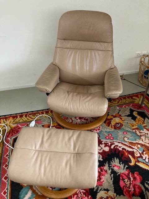

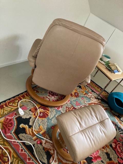

je souhaite changer la couleur de mon fauteuil relax et son repose-pied qui sont actuellement en cuir beige clair.
Pouvez-vous me dire quels produits sont recommandés et en quelle quantité ?
je souhaite le teindre dans un colori : PANTONE 321C. Avez-vous cette couleur dans votre palette ?
Si non est-il possible de la fabriquer et quel est le surcoût ?
Merci !
  • Changement de couleur d'un fauteuil cuir relax - 1
  • Changement de couleur d'un fauteuil cuir relax - 2
    Vous aurez besoin de
    -Papier abrasif, pour poncer légèrement vos cuirs.
    -Nettoyant dégraissant, insistez sur les accoudoir et la têtière.
    -500ml de recolorant cuir, votre couleur est disponible dans notre nuancier Pantone.
    -200ml de cire, pour protéger votre couleur contre le frottement.
    Un manuel détaillé accompagne chaque commande, en cas de doute, contactez nous directement par téléphone au 05-57-34-69-72.
