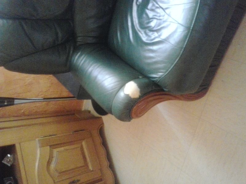

Quels produits dois-je utiliser pour réparer un trou dans le canapé en cuir vert foncé, comment dois-je procéder ?

  • canapé troué
    Est ce que tout le blanc que l'on voit est la mousse ou il y a t'il encore du cuir ?
    C'est de la mousse
     Il faut glisser une pièce de cuir dans le trou, un peu plus grande d'au moins 2 cm sur la largeur et au ras des coutures  Une fois cette pièce de cuir glissée, l'enduire entièrement de Pate Réparatrice . Cette pate va coller la pièce sans la rétracter et vous donner le temps de bien la placer. Lorsque la pièce est collée, passez des couches fines de pate en ponçant après chaque application jusqu'à retrouver le niveau du cuir de l'accoudoir, puis appliquer le Recolorant Pigmentaire vert . Il nous semble que le coloris n'est pas uni, est il nuancé ? La pièce de cuir vous sera offerte,merci de le préciser dans les commentaires de la commande.

    Si je mets mon morceau de cuir bout à bout et qu'il faut 2 cm de large il va me rester un morceau je le coupe de manière à ce que les bouts se rejoingnent car j'aurais du cuir en trop.
  6. Réponse
    Vous devez taillé votre pièce de cuir de la façon suivante : les 2 cotés qui vont etre placé au ras des coutures ( largeur ; distance entre les 2 coutures ). les 2 autres cotés doivent etre de 2 cm plus grand de chaque coté que le trou . Il ne vous restera plus qu' a glisser la pièce de cuir entre la mousse et le coté chair du cuir.
