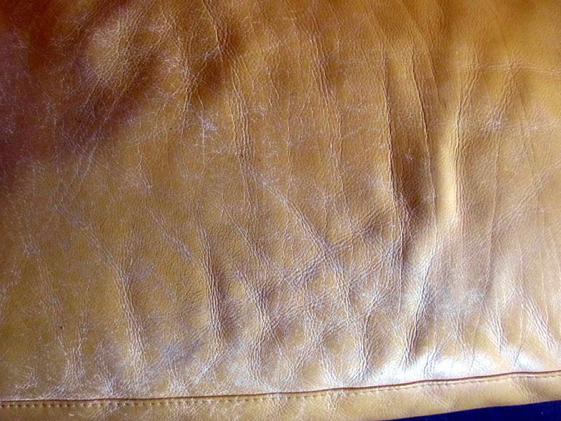

Bonjour J'ai un canapé qui a subit une restauration sauvage il y a qqs années et ça a assez mal vieilli. J'avoue que je ne me sens pas franchement capable de le faire même si je connais l'excellence de vos produit. Auriez vous des adresses proches de paris d'entreprise mettant en applications vos produits ? cordialement

     Pouvez vous nous communiquer votre adresse ( ville ou arrondissement ) et un numéro de téléphone par mail à sofolk@sofolk.fr, nous vous ferons contacter par un rénovateur client de la région parisienne.

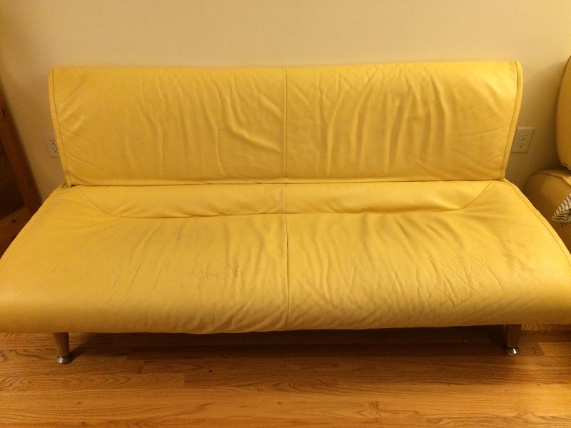

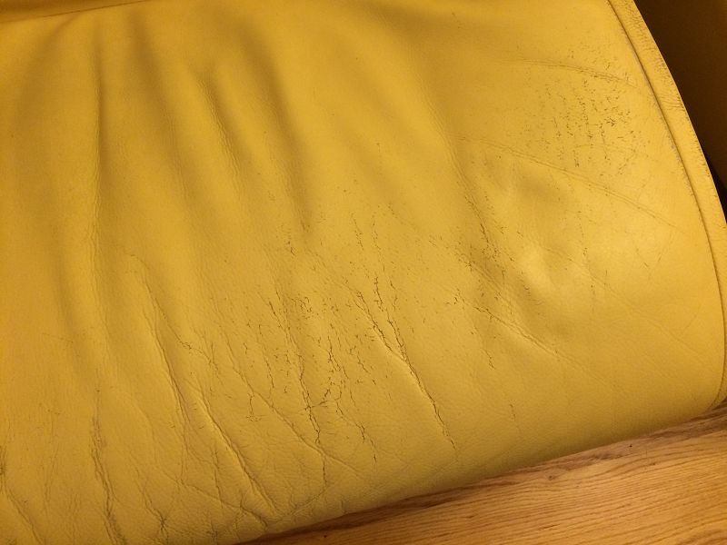

    J'ai un canape cuir Steiner. Il a 12 ans de bon et loyaux services. Il s'est craquee et a perdu de sa pigmentation. Que me conseillez vous de prendre pour le restaurer? Je peux decouper un echantillon dessous vers la couture pour avoir la couleur exacte.

    Apparemment la fleur du cuir ne semble pas touchée il vous suffira de le recolorer , de le vernir et avant ou après la recoloration de bien le graisser. Nous vous conseillons le kit rénovation cuir canapé 2/3 places la couleur jaune ayant un faible pouvoir couvrant nous pouvons rajouter du recolorant à la place de la pate réparatrice qui ne semble pas nécessaire . Pour la couleur il vous faudra nous adresser l'échantillon qui servira de référence pour la fabrication du recolorant pigmentaire.
