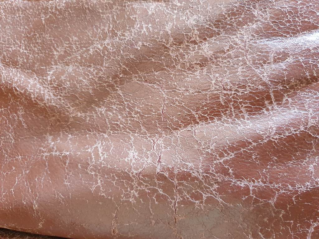

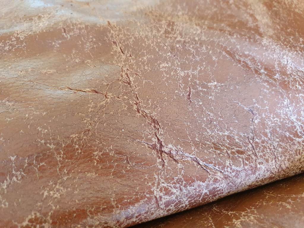

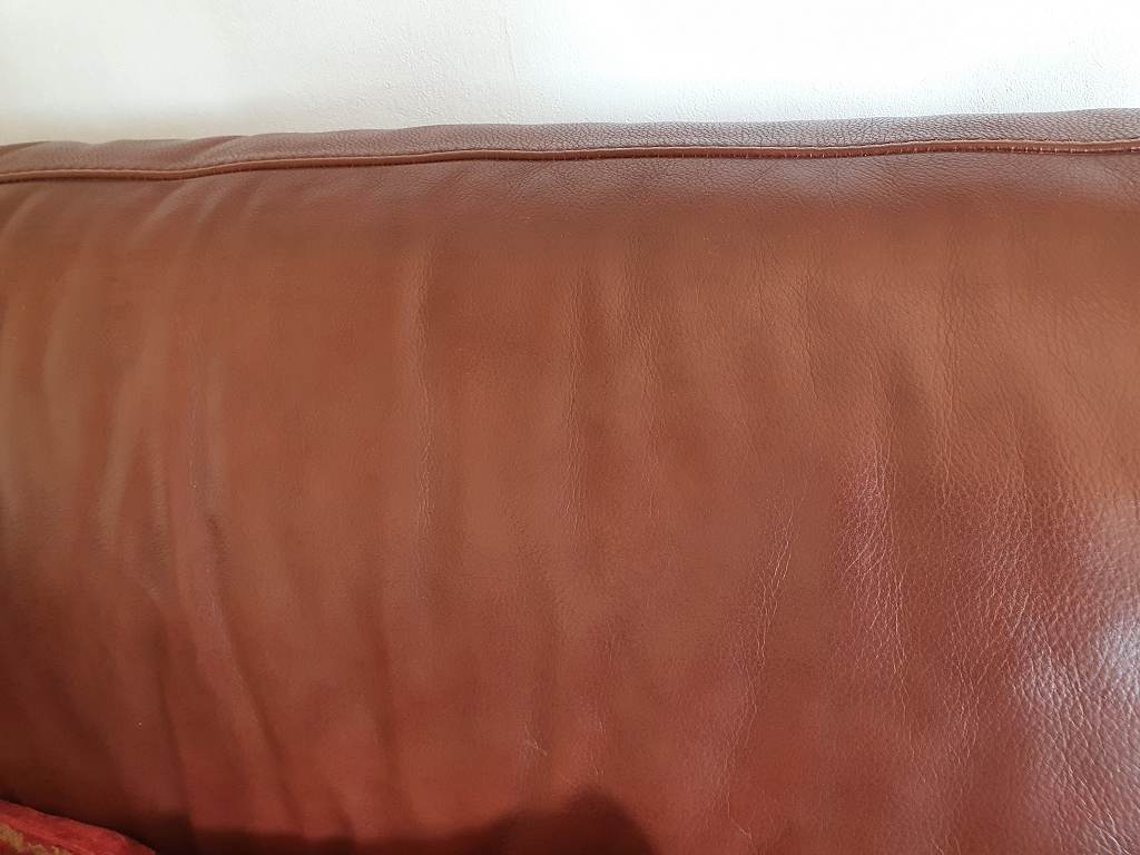

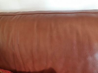

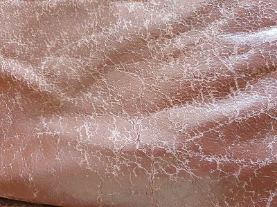

Bonjour ,quels produits utiliser pour rénover  les cousins d assise de canapé cuir marron 3places et de  2 petits fauteuils assortis et quelle quantité vat il me falloir?..  ils sont usés et craquelés ...merci d avance pour vos conseils. ..ci joint 3photos dont une du dossier avec couleur d origine.

Dans votre situation il faut rénover tout votre salon, car intervenir uniquement sur les pièces endommagées ne donnera pas un résultat homogène satisfaisant.
Nous vous recommandons donc un kit de rénovation pour canapé. Choisissez le format 4/5 places.
Ces kits contiennent le nécessaire pour réparer, recolorer, protéger et hydrater vos cuirs. Un solution complète.
D'après vos photos, la quantité de pâte de réparation incluse dans le kit risque d'être insuffisante, prévoyez un lot de 2 tubes en plus.
