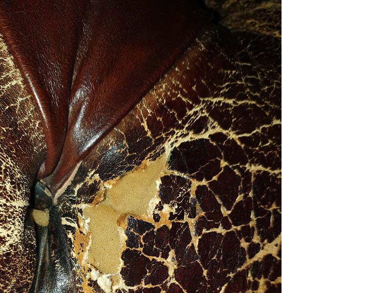

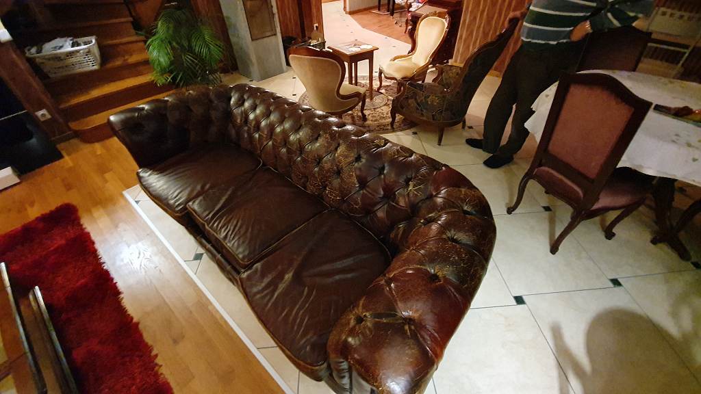

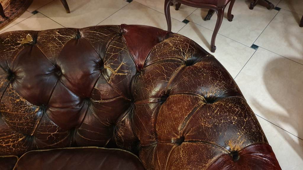

Je souhaiterais savoir si ce canape Chesterfield est réparable avant de l'acheter.
Le cuir est craquelé sur toute la surface, à l'exception de certaines parties qui ont subit une réparation. A noter que certaines craquelures se sont déchirées, laissant apparaître la mousse en dessous.
Quel sont les produits dont j'aurais besoin pour effectuer cette réparation, si toutefois réalisable ?

    Ce canapé est réparable, sachez toutefois que ce type de réparation n'est pas toujours facile, notamment à cause des nombreux capitons. Sans expérience, vous parviendrez à un résultat satisfaisant, mais pas à une remise à neuf, car quelques défauts persisteront sans doute.
    Vous avez besoin de l'un de nos kit de rénovation complets, ainsi que de quelques pièces de cuir et de la pâte réparatrice pour combler les trous.
    Voici un lien vers un tutoriel vidéo qui expose clairement la méthode à appliquer :
    https://www.renovation-du-cuir.fr/methode-renovation-sofolk.asp
    -Commencer par préparer toutes les surfaces avec de l'abrasif, de sorte à supprimer les reliefs et les parties qui se détachent.
    -Appliquer de l'huile de nourriture avec un chiffon et renouveler sur quelques jours, afin de réhydrater les cuirs. Attendre au moins 3 semaines que l'huile aie pénétré.
    -Nettoyer l'ensemble avec un chiffon et de l'acétone.
    -Appliquer de la pâte réparatrice dans les craquelures et supprimer tout l'excédent.
    -Réparer le trou comme indiqué dans la vidéo.
    -recolorer avec notre peinture pour cuir : choisissez de recevoir le nuancier ou de nous envoyer un échantillon.
    -Appliquer de la cire protectrice pour protéger et obtenir un toucher très agréable.
    N'hésitez pas à nous contacter directement par téléphone pour plus d'informations si besoin.
