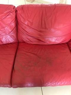

Bonjour J'ai commandé un kit renovation cuir mais j'ai un doute sur l'utilisation de l'acétone.
Faut il l'utiliser seul ou faut il utiliser également  les produits nettoyant fournis dans le kit ou ceux ci suffisent ils?

    Pour un canapé ou fauteuils (pas pour un siège auto), il convient d'utiliser notre nettoyant sébum en plusieurs applications pour essayer d'extraire un maximum de sébum sur les zones susceptibles d'en contenir (accoudoirs, emplacements de la nuque...).
    Ensuite, une fois le cuir bien sec (ne jamais poncer un cuir humide), poncer légèrement le cuir, puis dégraisser le tout à l'acétone uniquement.
    Espérant avoir convenablement répondu à vos questions,
