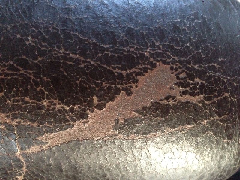

Je rêvais d'avoir un fauteuil club mais pas les moyens d'en acheter un; mon compagnon est revenu un jour avec un fauteuil en me disant: je suis désolé, je n'ai pas pût faire mieux...... me voilà donc avec un fauteuil que je trouve superbe mais..... à restaurer alors je me tourne vers vous pour savoir quoi et comment faire pour qu'il puisse faire partie de la famille ??

    Il est tout à fait possible de restaurer votre fauteuil club, les dégâts ne semblent pas si importants.
    Je vous recommande ce kit rénovation pour fauteuil club.
    -Commencer par poncer partout avec du papier de verre fin grain 240, afin de supprimer les parties qui s'éfritent.
    -Utiliser la pâte réparatrice pour combler les manques de matière en l'appliquant avec une spatule, poncer l'excédent.
    -Recolorer couleur au choix.
    -Pour récupérer un effet nuancé et vieilli, utiliser nos aérosols de teinture pour fauteuil club puis appliquer de la cire protectrice pour un toucher "bougie" très agréable.
    -Graisser 2/3 semaines après la rénovation avec de l'huile de pied de bœuf.
