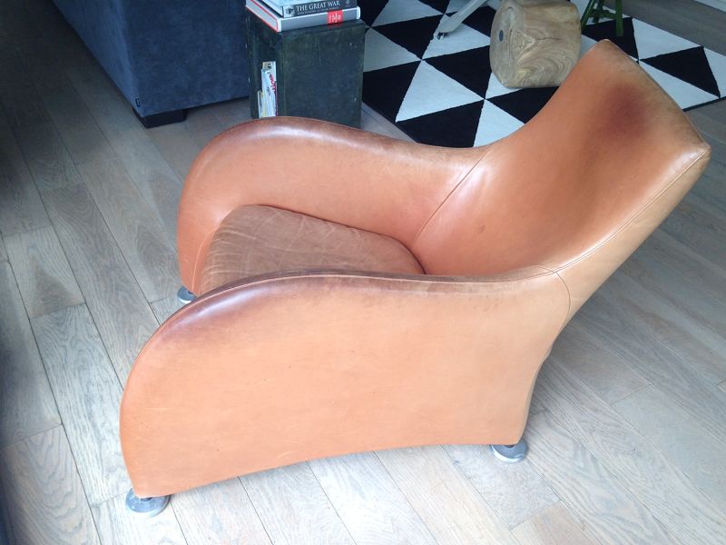

j'aimerais redonner de l'éclat à un fauteuil club contemporain en cuir buffle(13 ans d'âge), couleur fauve clair. Il est assez noirci sur les accoudoir et au niveau de la tête + qq auréoles sur le coussin d'assise. La teinte est également très passée sur les côtés (exposition soleil).
Quels sont les produits que vous préconisez pour lui redonner une seconde jeunesse ?
  • rénovation fauteuil club contemporain
    Nous vous conseillons d'abord de bien nettoyer avec le Nettoyant Détachant  puis de graisser votre cuir qui en a bien besoin avec l'huile de Nourriture qui empeche la pénétration du sébum lorsqu'elle est régulièrement appliquée et pour terminer une  Cire Teintée.
