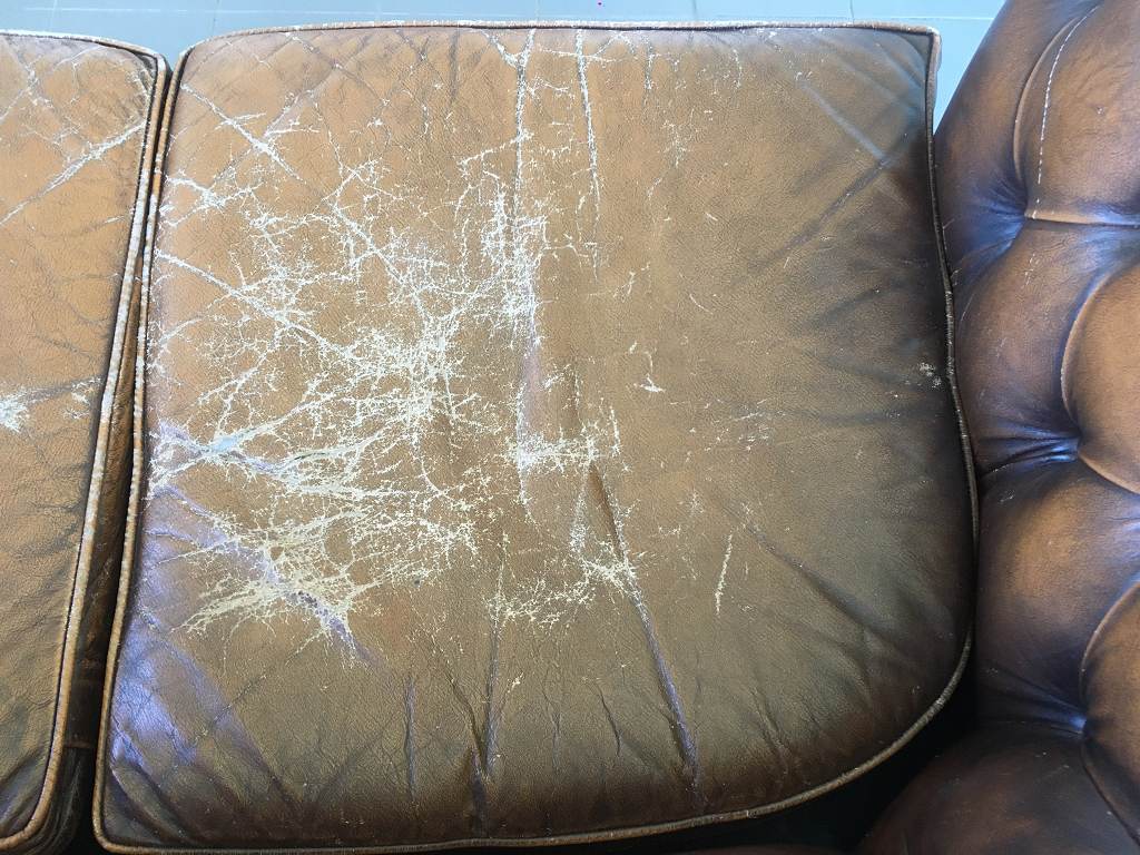

Pouvez vous me dire comment réparer une usure qui a provoqué des lacérations sur l’assise d’un canapé Chesterfield ? Merci d’avance.

    Bien que cela puisse paraître grave, l'usure que l'on observe ici est encore superficielle.
    Vous remettrez votre canapé Chesterfield en état sans difficultés.
    Sachez toutefois qu'une intervention uniquement sur les assises ne permet pas d'avoir un résultat parfait. Il faut envisager de tout recolorer.
    -préparer toutes les surfaces avec du papier abrasif moyen, puis dégraisser à l'acétone.
    -combler les plaies les plus profondes avec notre pâte réparatrice et poncer l'excédent après séchage.
    -si vous avez des trous, utiliser une pièce de cuir pour faire un contre collage, voir vidéo.
    -Appliquer un recolorant pigmentaire afin de masquer les réparations sous une première couche de couleur à fort pouvoir couvrant.
    -appliquer une cire teintée pour retrouver des nuances typiques et assurer une protection et un confort durable.
    -ce kit d'accessoire contient les outils nécessaires.
    Pour plus d'informations, contacter directement le service client par téléphone.
    Le Répaskaï permet de déposer un semblant d'enduction sur la trame en tissu du simili-cuir, lorsque celle-ci est à nu.
    Il semble que votre usage ne soit pas approprié.
    Dans votre cas, la trame de tissu est-elle coupée? Si c'est le cas, une coupure sur du simili se répare à l'aide d'un patch à coller, entre le simili et la mousse. et la plaie qui en résulte peu être atténuée avec le Répaskaï. Ce patch peut-être réalisé avec un simple morceau de jean ou de cuir, et de la colle néoprène.
    Pour vous débarrasser des traces que vous avez faites, utilisez de l'acétone dilué avec de l'eau.
    A votre service par téléphone si besoin.
