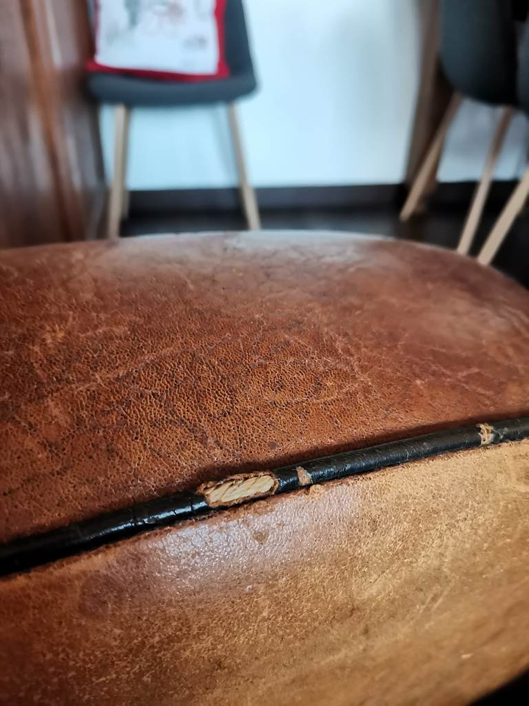

Bonjour, je souhaiterais restaurer les bordures de mon fauteuil club. Il s'agit de bordures en cuir recouvrant de la cordelette. A plusieurs endroits, le cuir a été troué (comme sur cette photo). Comment dois-je m'y prendre ? Mille mercis.

    Ces cordons s'appellent des passepoils, il servent à cacher la couture entre deux pièces.
    Pour les réparer vous allez greffer des pièces de cuirs dans les cavités.
    Découpez des morceaux à la taille des trous et utilisez de la colle au néoprène (disponible en grandes surfaces) pour les mettre en place. Si besoin redécoupez proprement le bord des trous.
    Utilisez ensuite la pâte réparatrice pour combler les bords des plaies et niveler au mieux.
    Appliquez un recolorant noir au pinceau. Traitez tout le passepoil pour avoir un résultat homogène.
    Appliquez un vernis pour fixer durablement votre travail.
