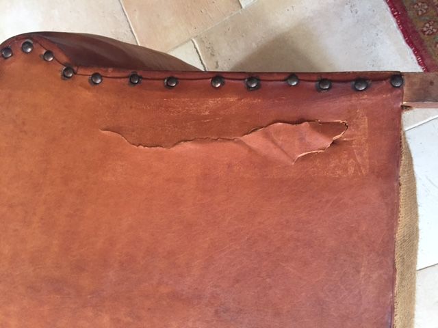

Je viens d'acquérir un fauteuil club (1930) dont la partie arriére du fauteuil est déchirée sur une trentaine de centimètres. La déchirure est assez nette 5pas de partie de cuir manquante. Est-il possible avec vos produits de réparer: Pour info le cuir a été nettoyer et la couleur est un peu passée et le cuir est moins souple

    Oui, il est tout à fait possible d'effectuer une réparation. Le mieux aurait été de disposer de photos pour mieux voir la réparation à effectuer.
    En théorie donc, il est nécessaire de faire un "contre-collage" pour réaliser ce type de réparation. Cette méthode implique donc d'insérer sous et sur toute la longueur de la déchirure une pièce de cuir, puis de "coller l'ensemble à l'aide de notre pâte réparatrice. Enfin, il sera nécessaire de recolorer votre réparation afin que celle-ci soit invisible...

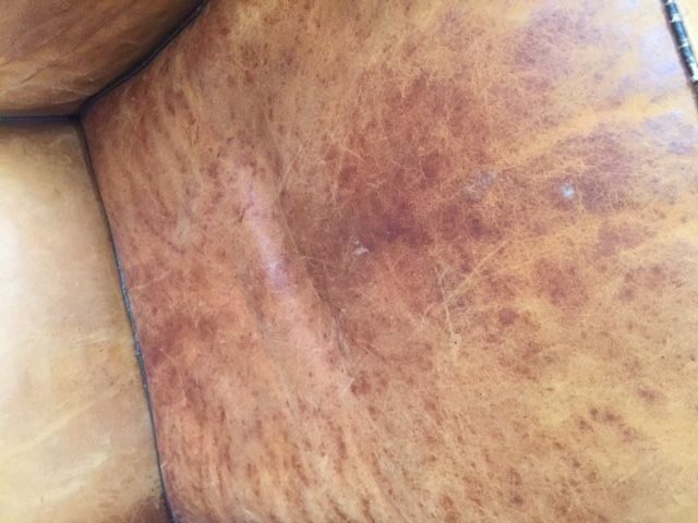

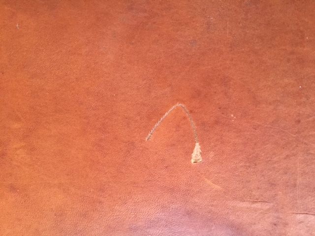

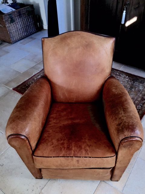

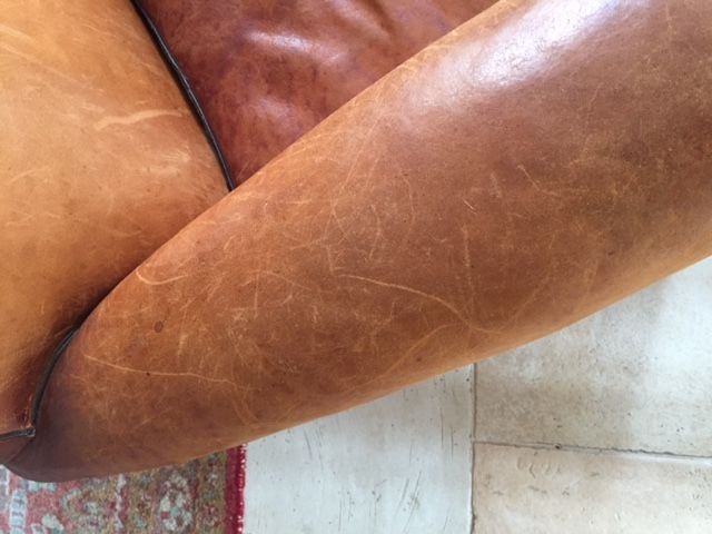

    Voici les photos demandées pour vous faire une idée de la déchirure et de l'état général du fauteuil

    Je vous confirme qu'il est dans votre cas nécessaire de faire un contre-collage selon la méthode indiquée plus haut.
    Vous serez également obligé d'effectuer une recoloration par dessus pour cacher cette réparation.
    Pour les petites déchirures, rayures ou craquelures la pâte réparatrice seule suffira. Appelez-nous directement nous vous indiquerons quoi acheter et pourrons vous fournir le morceau de cuir.
