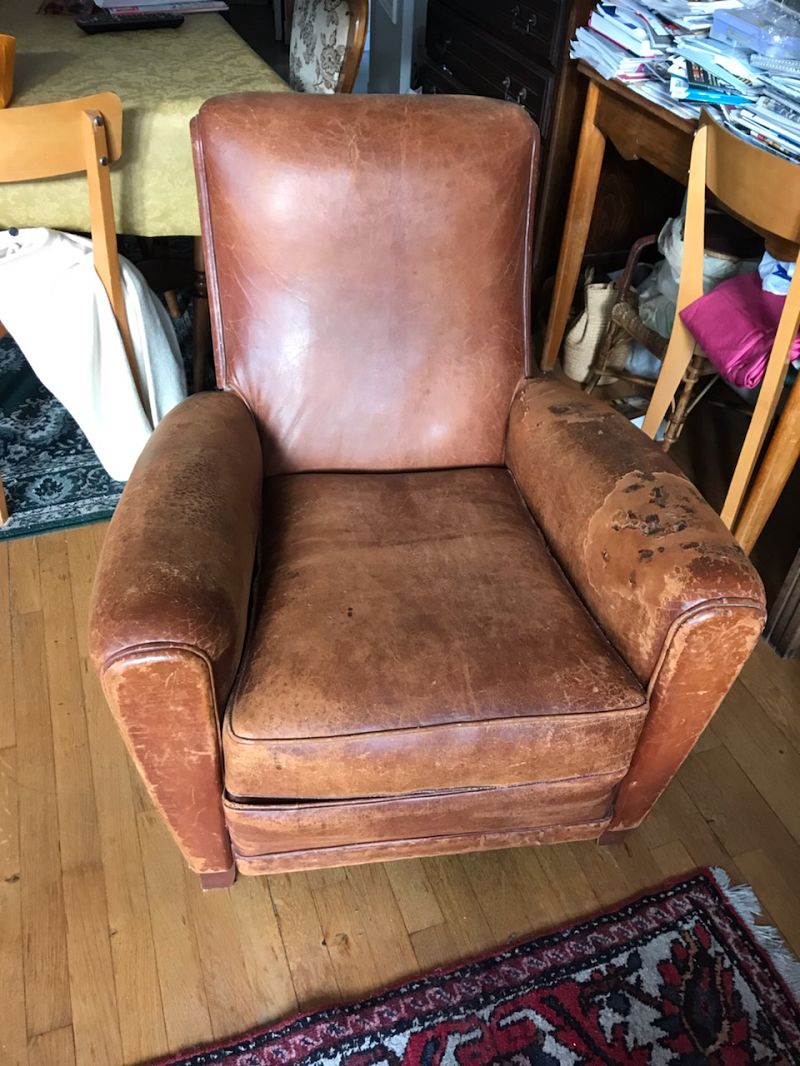

Pensez vous que vos produits puissent réaliser un miracle sur un accoudoir en très mauvais état ?
  • Club très usé
    Votre fauteuil club est en effet très usé mais il est possible de le rénover.
    -utiliser le régénérateur vieux cuir pour votre accoudoir, ceci pour reformer une couche imitant la fleur du cuir.
    -Combler les trous et/ou griffures profondes à l'aide de la pâte réparatrice.
    -poncer partout au grain 240 avec le poids de la main, sans forcer, et dégraisser à l'acétone.
    -Recolorer couleur au choix.
    -Vernir, pour protéger le cuir et la couleur contre les frottements.
    -graisser à l'huile de pied de bœuf 3 semaines après la rénovation.
    Tout les produits sont réunis dans un kit de rénovation pour fauteuil club, avec une notice détaillée.
    Notre service client est à votre écoute pour vous accompagner à chaque étape si besoin.
