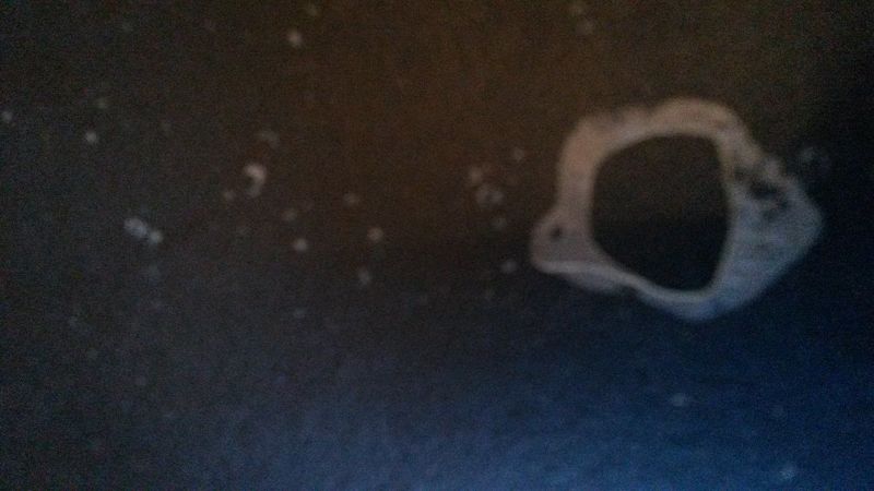

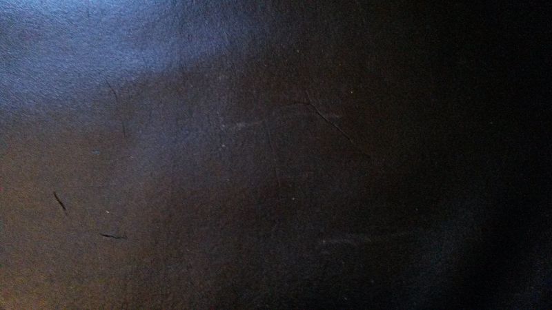

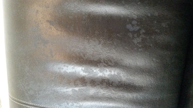

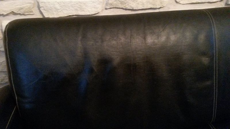

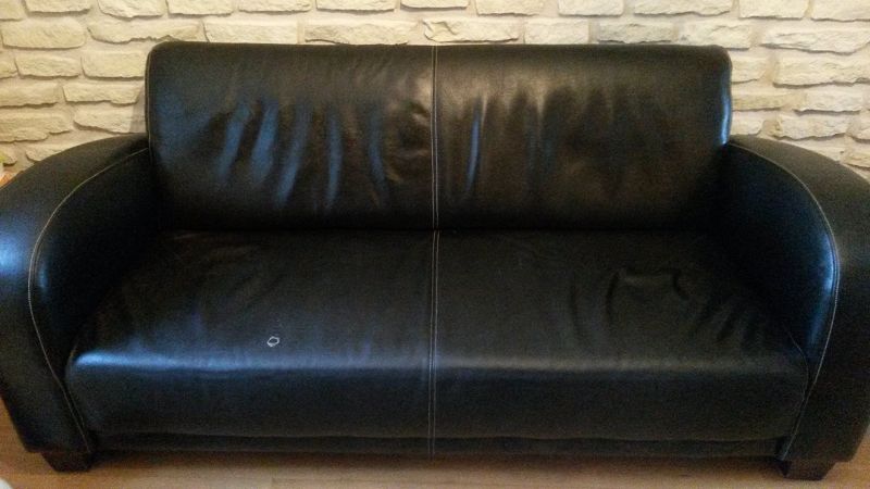

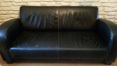

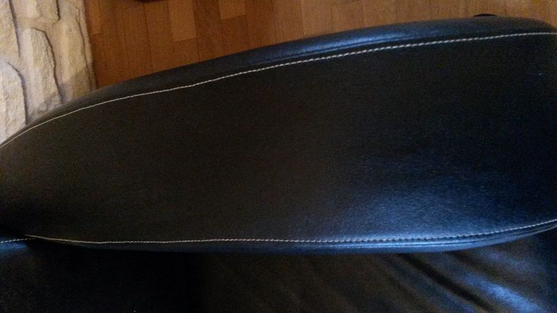

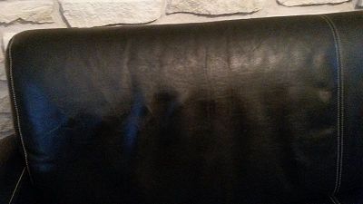

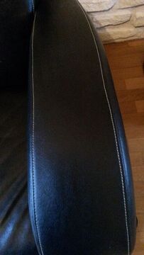

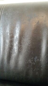

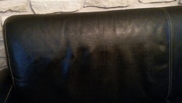

j'ai suivi vos recommandations pour rénover un canapé simili cuir "By Cast" couleur chocolat avec une étape de nettoyage et une étape d'application au rouleau d'une couche de protection incolore. Ce canapé, n'avait pas de trous, mais de l'usure de la surface avec un aspect collant/poisseux lorsqu'on s'assied dedans aux endroits les plus sollicités.
Résultat: la surface colle moins lorsqu'on s'assied, mais colle encore un peu et la couche de protection  est partie par endroit sous forme de cloques plus ou moins grosses. Des photos sont disponibles.
Merci de m'indiquer une procédure pour aboutir à un meilleur résultat.

    Vous avez procédé comment , merci de nous énumérer de façon précise les étapes de votre rénovation .
    L'équipe SOFOLK
    j'ai simplement nettoyé tout le canapé avec une microfibre et le produit nettoyant pour simili cuir que vous proposez. J'ai attendu 24h  de séchage puis j'ai appliqué au rouleau le produit de protection pour simili cuir que vous vendez (commande N° BDC10722).J 'ai bien éliminé les bulles lors de l'application au rouleau en repassant le rouleau 5' après un premier passage. J'ai laissé sécher 48 h avant utilisation. Est-ce que mon support est suffisamment nettoyé avant application ou faut-il un traitement supplémentaire aux endroits les plus usés ou une deuxième couche de protection pour les endroit ou ça colle encore un peu?
    Leparties  très usées auraient certainement nécessité une recoloration , passez une 2 ème couche sera mieux . Pour les endroits qui collent un peu,  n'hésitez pas a dégraisser de nouveau.
    L'équipe SOFOLK
    L'équipe SOFOLK

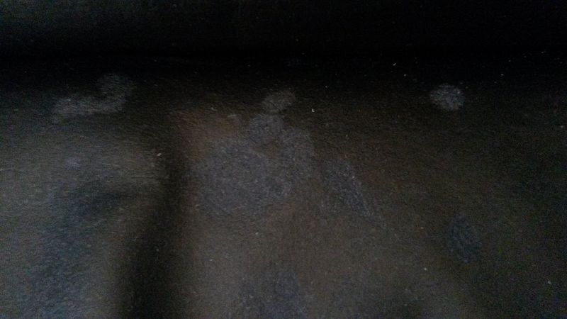

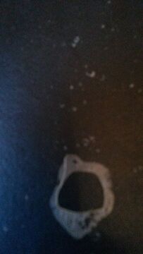

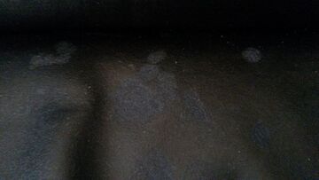

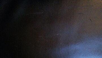

    après léger ponçage et nettoyage avec votre produit puis acétone l'aspect par endroit est très râpeux et il y a des "tâches" de couleur non uniforme . Faut-il faire une recoloration avant  de passer la couche de protection incolore? Quelle procédure et produits.
    J'ai la ref du canapé pour la couleur marron chocolat
    Ci-joint des photos

    je n'ai pas eu de réponse à ma dernière demande et les dernières photos envoyées avec un dégraissage à l'acétone. Je pense qu'il faut que je fasse une recoloration avant d'appliquer la couche de protection.
    Voici les ref:
    Canapé Twist 3 pl en cuir bycast
    Col 01380/57350
    Année 2003
    (Il est marron foncé, chocolat)
    Merci de me faire une offre de prix .
