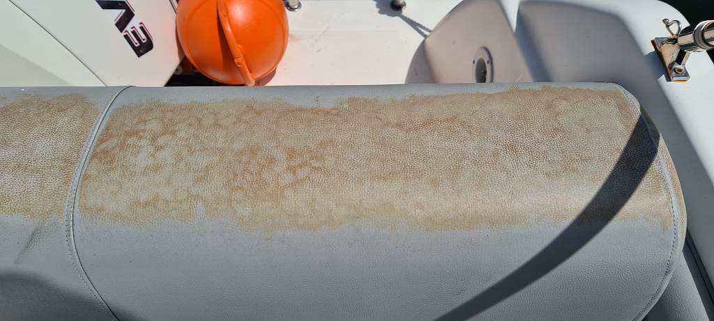

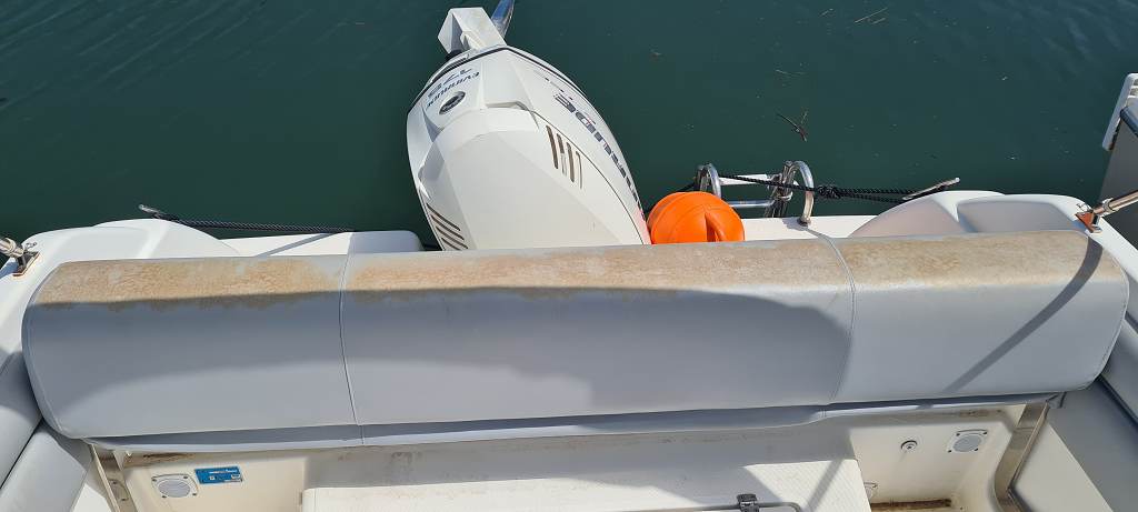

Sauriez-vous comment récupérer le simili cuir du bateau visiblement complètement brûlé ou rongé par tous les produits testés ?
  • Récupérer un simili - 1
  • Récupérer un simili - 2
    Si la matière est encore souple cela vaut encore le coup de la réparer.
    Vous aurez simplement besoin d'abraser légèrement les surfaces avec du papier de verre, comme un petit massage.
    Dégraissez ensuite avec notre nettoyant, et enfin, appliquez un recolorant adapté à cet usage.
    Ces travaux ne présentent aucune difficultés. Prenez toutefois la peine de réaliser un essai sur une partie cachée afin d'écarter une éventuelle incompatibilité, auquel cas nous vous orienterions vers une formule différente.
    Pourriez-vous me donner la différence avec le kit de retouche simili s'il vous plaît ?
    Le Skaï étant en train de sécher et se craqueler, j'hésite à mettre une couche avant la peinture.
