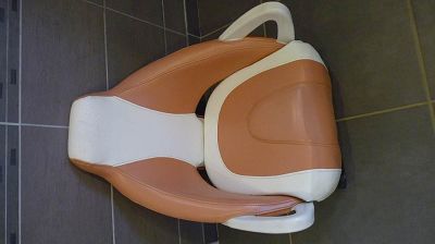

bonjour, est il possible de recolorer d'une couleur différente que celle d'origine. Il s'agit des 2 sièges en skai de mon bateau qui sont de couleurs blanc et orange, je souhaiterais remplacer l'orange par un gris foncé par exemple.
De plus, je souhaiterais également rénover la partie haute (couleur blanc) du siège qui est griffée. Merci pour vos conseils.
  • rénovation sièges en skaï
    Il est possible de changer la couleur de vos similicuirs.
    Utilisez la pâte Répaskaï pour réparer les craquelures puis poncer l'excédent.
    Prévoyez 250ml de recolorant gris et autant de blanc, ce sont les quantités minimales.
    Appliquez ensuite un vernis de protection incolore, 125ml, avec une éponge.
    Ce travail ne demande pas de compétences particulière, et si besoin notre service client est là pour vous répondre directement par téléphone.
