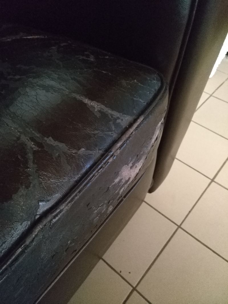

J ai récupéré un fauteuil à réparer. Je n'arrive pas à savoir si c'est du cuir ou du simili. Pouvez vous m'aiguiller via les photos? Et du coup, me dire les produits qu'il faut
Laureen
  • Réparation et recoloration fauteuil
    Sur la photo envoyée il est difficile de se prononcer il nous faudrait un gros plan d'un endroit détérioré . Si vous avez l'occasion de voir l'autre côté de la matière , le simili est un tissu tramé comme une toile cirée.

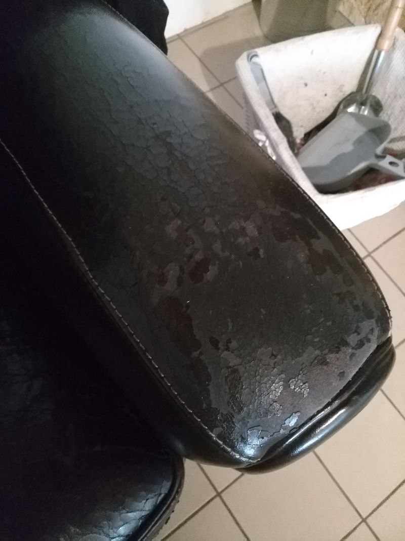

    Je peux pas voir l'envers de la matière, c'est pour ça que je doute. Je vous joints une autre photo
    Le cuir se dégrade rarement de cette façon cela arrive sur des cuirs brûlés , cette dégradation ressemble plus a un problème de couche d'induction qui s'effrite .
    Nous pouvons vous fournir un réparateur et un recolorant compatibles sur les deux matières ,ce qui sera la meilleure solution.
