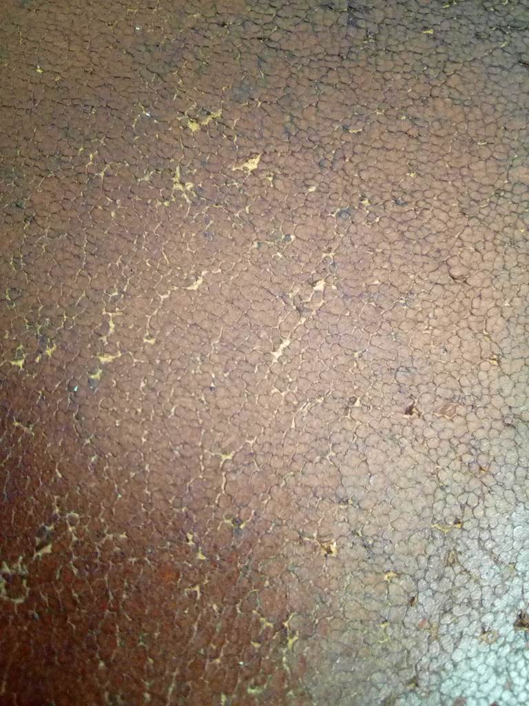

Le cuir de mon canapé club fait des écailles. L'application de cire ne semble pas les recoller.
J'utilise pour l'entretien de l'huile de pied de bœuf et de la cire teintée.
La cire teintée a été achetée il y a 3 ans, et s'est solidifiée. Faut-il en racheter de la neuve ?

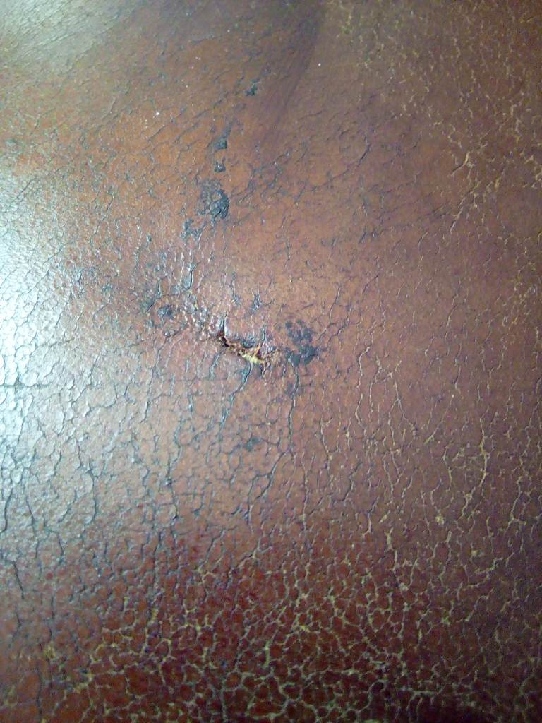

D'autre part, un ressort (réparé depuis) a fait un petit trou.
Que puis-je faire ?
Merci.

    Il semble que votre cuir soit un peu fatigué et que la fleur commence à se détacher.
    C'est le moment d'envisager une rénovation complète de votre fauteuil, avant qu'il ne parte en poussière.
    -Préparer les surfaces avec du papier abrasif et dégraisser à l'acétone.
    -Utiliser notre pâte réparatrice pour combler le réseau de craquelures, appliquer avec une spatule puis poncer tout l'excédent après séchage.
    -Recolorer avec notre recolorant pour cuir afin de masquer les réparation.
    -Appliquer de nouveau de la cire teintée
    Merci pour votre réponse. Je voudrais juste quelques précisions :
    Concernant la préparation, faut il faire le ponçage légèrement, afin de préserver les écailles ? Seront-elles recollées par la pâte réparatrice ?
    Et l'acétone doit pénétrer ou le dégraissage doit n'être fait qu'en surface ?
    Concernant la couleur de la pâte réparatrice, il y a blanc ou noir. Il y en a-t-il une plus adaptée ? La noire par exemple, sera peut-être moins visible si la recoloration n'est pas parfaite ?
    Cordialement.
    N'ayez pas peur de poncer, ce qui se détache était destiné à tomber.
    L'acétone se passe rapidement avec un chiffon, n'imbibez pas vos cuirs.
    La couleur de la pâte importe peu, le recolorant est totalement couvrant.
