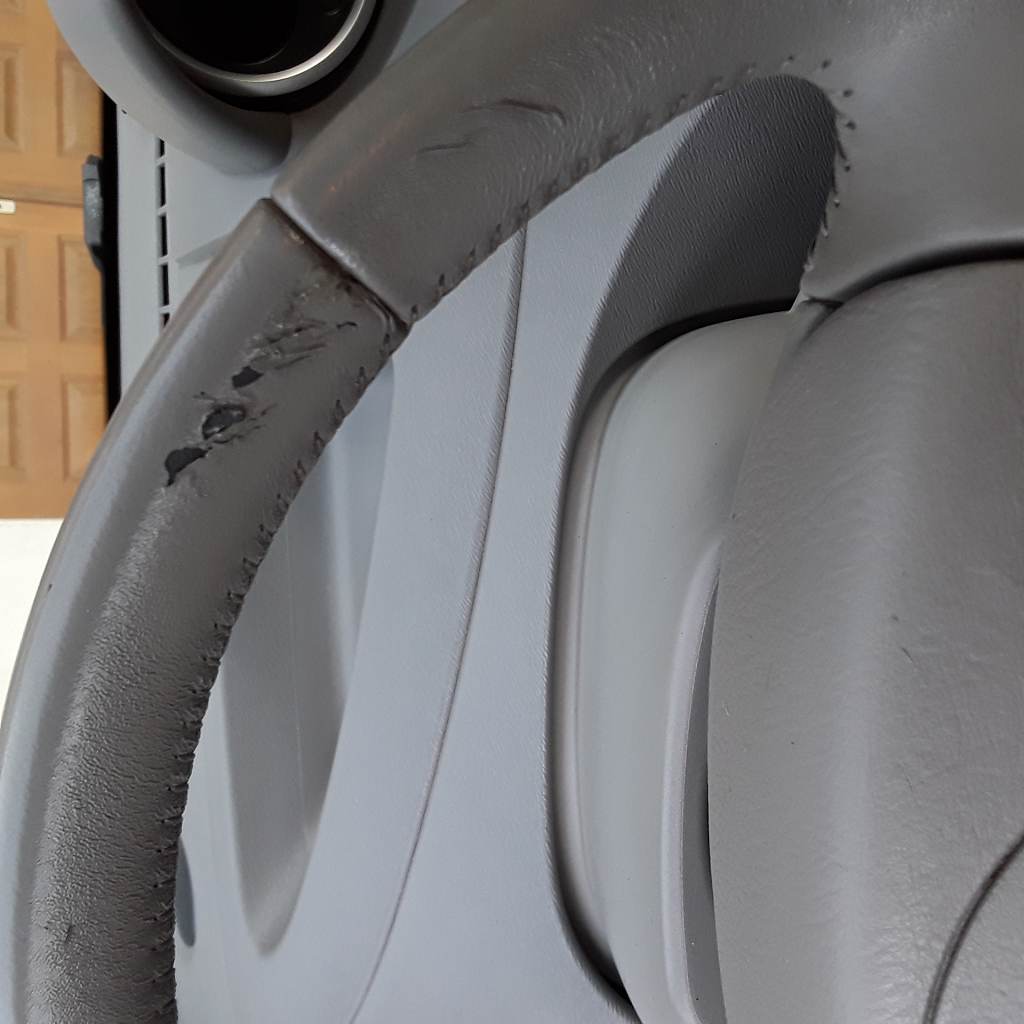

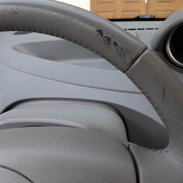

Je vous contacte car je souhaite rénover mon volant de twingo 2 initiale paris de 2008. En effet le cuir du volant a cloquer quelque peu. (Voir photo).
Que me conseillez vous?

    Pour réparer votre volant vous aurez besoin de notre kit volant.
    Il contient du papier abrasif pour préparer la surface d'un léger massage, afin de supprimer tout les reliefs. Si la couche supérieure semble se désolidariser facilement, supprimez-la.
    Si nécessaire utilisez la pâte de réparation incluse pour niveler légèrement les zones en creux.
    Appliquez la peinture à l'aide d'un pinceau et/ou d'une éponge. Pour déterminer la couleur vous aurez plusieurs choix possibles.
    Finissez le travail en appliquant le vernis de protection.
    Le détail des opération est dans le manuel qui accompagne le kit.
    En cas de difficultés, vous pouvez contactez notre service directement par téléphone pour des conseils personnalisés.
