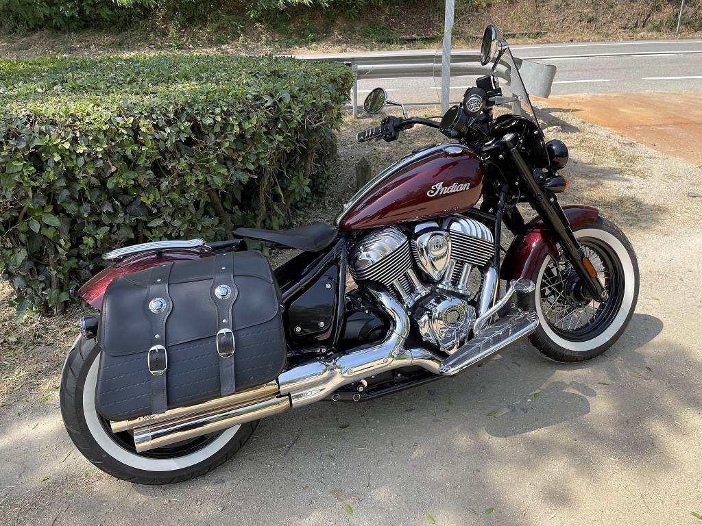

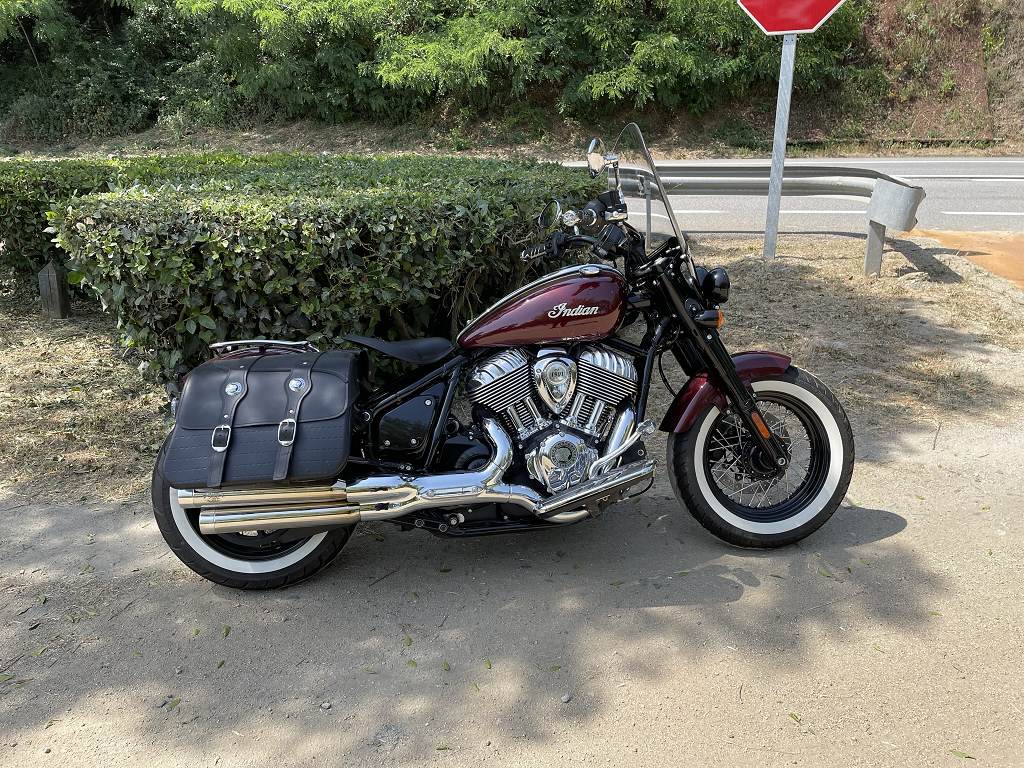

Bon jour,

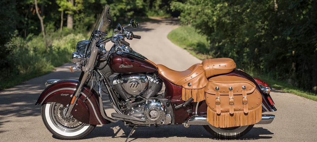

Je voudrais changer la couleur noire de la sellerie de ma Indian Super Chief (selle et sacoches) par le couleur marron clair de l’Indian Chief Vintage sur la photo.
La matière de la sellerie noire est "skai/simili-cuir" et son état est "neuf".
Compte tenu de son utilisation en extérieur (soleil, pluie, poussière, vent...) et du frottement du pilote sur la selle, QUEL PRODUIT SOFOLK serait le plus adapté pour obtenir le meilleur résultat ?
Peut-être la peinture nautique pour « skai/simili-cuir » et anti-UV ?
Quel numéro de votre nuancier SOFOLK V2 (97 couleurs) ressemble le plus à la couleur marron clair de la photo ?
Et enfin, quels conseils et recommandations pouvez-vous me donner pour conserver la sellerie dans les meilleures conditions dans le temps ?
Merci beaucoup d'avance.
Dans l'attente de votre réponse, cordialement
Enric2177

    La peinture nautique avec anti-UV  sera certainement la plus adaptée. Veuillez commander notre peinture en version flacon que vous trouverez ici 500ml suffiront.  Pour les changement de couleur et pour repeindre les supports neufs cette peinture est en effet plus adaptée. Vous devrez toutefois appliquer cette peinture à l'aide d'un pistolet en plusieurs couches.
    Pour le choix de la couleur, commandez d'abord notre nuancier ici
    Nous vous conseillons en l'application ensuite d'au moins 2 couches de vernis marin et d'une couche d'imperméabilisant. Lien produits : https://www.renovation-du-cuir.fr/bateaux/sellerie-skai/entretien_266.html
    Si vous ne trouvez pas la bonne couleur dans notre nuancier, sachez que nous pourrons reproduire celle que vous voudrez à partir d'un petit échantillon à nous fournir.
