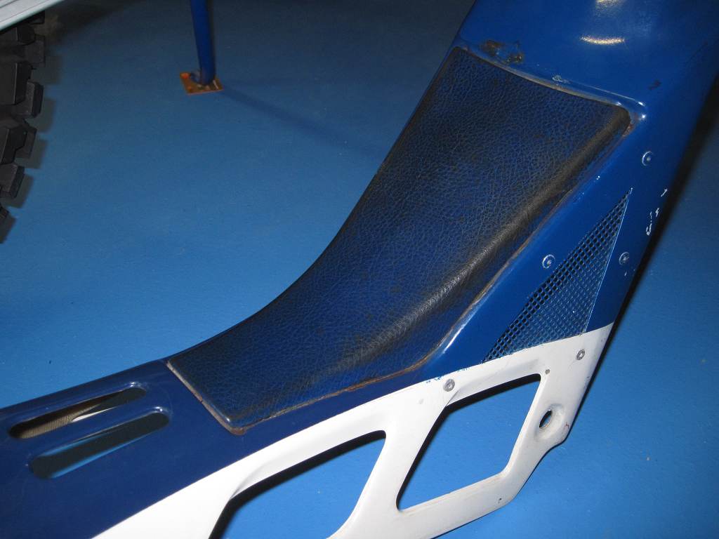

Je voudrais recolorer une selle de moto  trial (Honda rtl250s) en mousse de polyurethane avec effet de peau .
La selle n'est pas abimee par elle meme , mais la couleur originale (bleu marine ) a disparu aux endroit de frottement (aretes)   est a tourne au noir .
Je voudrai savoir si vous avez une experience avec ce type de materiau et si les produits de recoloration skai seraient adapte .
Ce type de materiau  (mousse de polyurethane avec effet de peau ) se retrouve egalement sur les volants /pommeau de levier de vitesse de certaines voiture des annees 90 (renault 21 par exemple ), et aussi sur certain sieges de tondeuses autoportees (Honda /John Deere ) .
Ma crainte est que le solvant contenu dans le produit de recoloration fasse fondre le materiau ou le deforme ....
Bien sur la piece en question (selle) est introuvable en neuf ou en occasion ,donc quasi iremplacable ...  Je ne peux donc pas me permettre de me louper ....
D'autre part l'etape de poncage au 240 (conseillee pour le skai ) est elle indispensable ? J'ai tres peur que cela ruine completement le grain "simili cuir"  de la "peau"  de la mousse de polyurethane ...
Merci par avance pour vos conseils

    Notre peinture nautique est tout à fait compatible avec les mousses polyuréthanes. Vous trouverez notre peinture nautique ici.
    Dans votre cas, il est inutile de poncer préalablement. Votre support doit toutefois être parfaitement propre et dégraissé. Vous devrez par mesure de sécurité tester la peinture sur une petite surface afin de voir si celle-ci sèche et adhère correctement.
    L'application doit se faire idéalement par pulvérisation mais ce n'est pas une obligation.
    Enfin, concernant la couleur, nous pouvons la fabriquer sur mesure à partir d'un échantillon, comptez toutefois 49.99€ de frais de recherche sur cette peinture. Il sera nécessaire de nous contacter directement par téléphone pour passer commande d'une couleur sur mesure avec notre peinture nautique.
