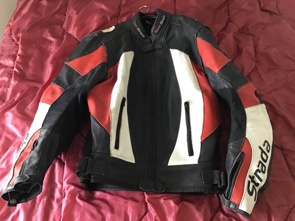

je souhaiterai remettre en état ce manteau cuir de moto. Il a vécu.

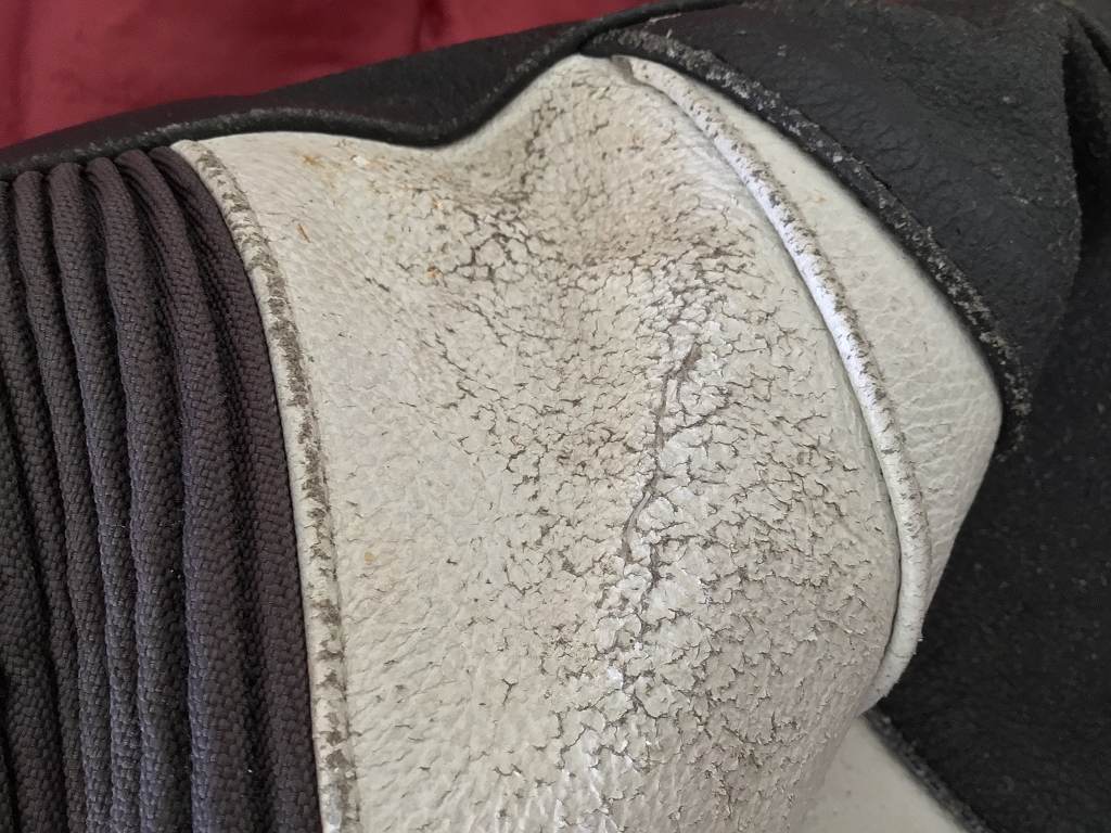

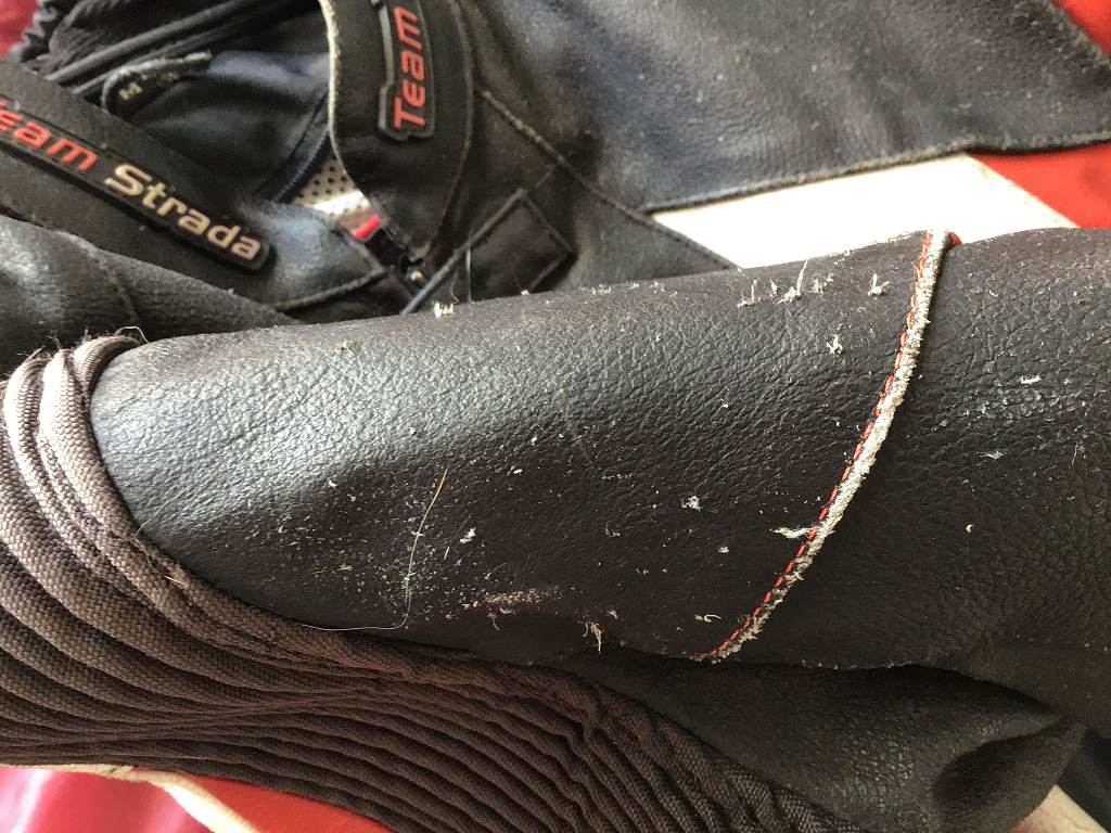

par endroit le cuir est éraflé, à d’autre (surtout sur le blanc) il est craquelé.
J’ai regardé vos produits mais je ne suis pas sure.
Pouvez vous me dire si la marche à suivre est correcte, et quels sont les produits et quantités.
poncer légèrement le cuir
le dégraisser (est-ce que de l’essence c ça irai ? )
recolorer le rouge qui n’est pas abime
Pour le noir et le blanc y mettre de la pâte réparatrice et utiliser une pâte à reproduction d’empreinte du grain
puis ensuite recolorer
et enfin passer la cire de protection et l’huile de nourriture.
Voici les photos pour voir les dégâts et les teintes de couleur
Merci d’avance

    Votre protocole est adapté à ce projet.
    Pour le dégraissage, je recommande quand même l'acétone car je n'ai pas de retour sur l'essence.
    Insistez bien sur le ponçage des zones craquelées, c'est déterminant de lisser au maximum.
    Je vous déconseille en revanche la pâte à reproduction du grain, cela convient pour une toute petite zone comme un trou de cigarette par exemple.
    Pour la finition, la cire est le plus qualitatif, cependant cela suppose d'en remettre assez souvent (1 ou 2 mois), tandis qu'avec le vernis aérosol, vous avez environ 1 an de protection (mais moins de confort au toucher).
    Les quantités minimum de recolorant seront suffisantes, 250ml.
    D’accord super, merci pour vos conseils
    la quantité de colorant est de 250ml pour chaque couleur c’est bien ça ?
    auriez vous le lien pour la teinte du rouge ?
    et enfin pour la cire, ce n’est pas grave s’il faut le refaire souvent.
    J’ai oublié de vous demander. Quelle quantité de pâte réparatrice sachant qu’il y a tout le blanc à reprendre et quasiment tout le noir aussi.
    Attention, la pâte n'est pas destinée à être appliquée en grandes plaques. Il faut la loger dans les crevasses et les craquelures et supprimer au maximum tout l'excédent.
    La quantité est difficile à évaluer mais essayez avec 3 tubes de pâte noire (pour réparer le rouge et le noir) et 2 tubes de pâte blanche (uniquement pour le blanc).
