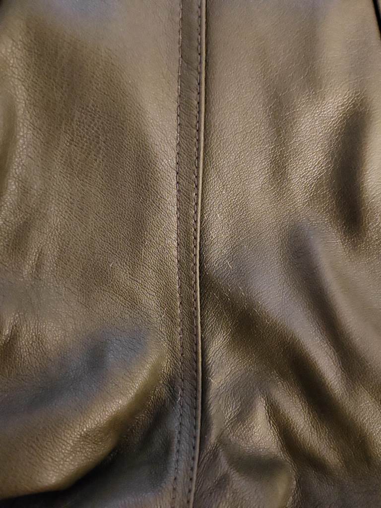

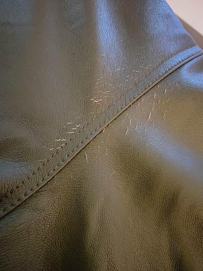

Je souhaiterais savoir si mon pantalon en similicuir est rattrapable.
Il y a plusieurs craquelures qui ce sont formés au niveau de "l'assise"
Comme c'est un simili kaki je doute de pouvoir le re-teinter. Quand le tissu n'est pas étiré les craquelures sont très peu visibles et pour la plupart pas du tout. Est ce qu'un vernis de protection suffirait a recoller la matière et éviter la prolongation des craquelures ?
Que pouvez-vous me conseiller ?
En vous remerciant

Merci pour votre message et les précisions apportées.
Le similicuir (ou skaï, PU, PVC…) est une matière synthétique qui ne se répare pas comme du cuir : une fois qu’il craquelle, cela signifie que la couche de surface s’est fragilisée ou est en train de se désagréger. Cependant, des solutions existent pour prolonger la durée de vie et limiter l’aggravation.
? Voici ce que nous vous conseillons :
1. État peu visible = intervention préventive possible
Si les craquelures sont superficielles, non traversantes, et invisibles lorsque le tissu n’est pas étiré, alors vous êtes dans une phase où on peut stabiliser la matière.
Solution Sofolk recommandée :
Vernis de protection incolore souple
  • Le vernis ne va pas recoller les fissures, mais il va créer une couche protectrice souple à la surface, retardant leur extension.
  • Il permet aussi de limiter l’encrassement et d’unifier visuellement la surface.
  • À appliquer en voiles fins au pinceau ou à l’éponge mousse.
  • Finition : mat, satin ou brillant selon votre préférence (mat conseillé pour un rendu textile naturel).
 Ce vernis ne convient que si les craquelures sont peu marquées. Il ne fonctionnera pas si le support est déjà pelé ou part en morceaux.
Ce qu’il n’est pas possible de faire sur du simili :
  • Recolorer durablement une zone d’assise soumise à tension : les teintures ou peintures ne tiennent pas bien sur des zones souples fortement sollicitées, en particulier sur vêtements.
  • Recoller ou "reboucher" les craquelures sur simili fin : les mastics ou réparateurs cuir ne sont pas adaptés sur textile souple comme les pantalons.
Ce que vous pouvez faire :
  1. Nettoyez la zone avec un chiffon légèrement humide + savon doux.
  2. Laissez sécher complètement.
  3. Appliquez 2 ou 3 fines couches de vernis incolore Sofolk (satiné ou mat), espacées de 15 à 30 min.
  4. Laissez sécher 48h avant port.
    Bien à vous,
    L’équipe SOFOLK
